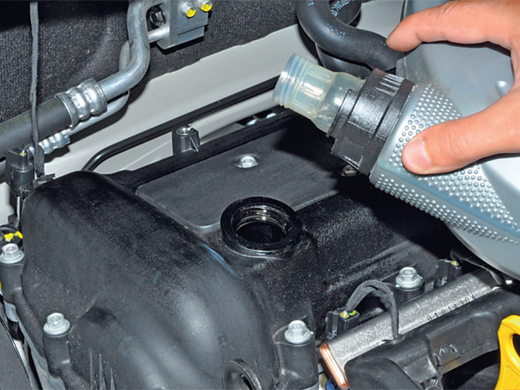

Заворачиваем масляный фильтр от руки до соприкосновения уплотнительного кольца с кронштейном масляного фильтра. Затем поворачиваем фильтр еще на 3/4 оборота для герметизации соединения. Через маслозаливную горловину заливаем в двигатель 3,3 л масла. Заворачиваем крышку маслозаливной горловины по часовой стрелке. Пускаем двигатель на 1–2 мин. Убеждаемся, что в комбинации приборов погас сигнализатор недостаточного (аварийного) давления масла в двигателе и потеки масла из-под пробки и фильтра отсутствуют. При необходимости подтягиваем пробку сливного отверстия и фильтр. Останавливаем двигатель, через несколько минут (чтобы масло успело стечь в поддон картера) проверяем уровень масла и доводим его до нормы.
