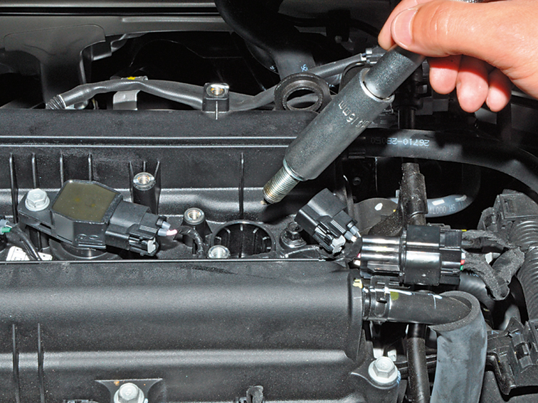

Перед выворачиванием свечи продуваем колодец сжатым воздухом, чтобы удалить грязь из колодца.
Высокой головкой «на 16» с удлинителем выворачиваем свечу.
Вынимаем свечу из свечного колодца.
При установке свечи ее необходимо наживлять и вворачивать, вращая удлинитель рукой, без воротка, во избежание повреждения резьбы свечного отверстия в головке блока цилиндров. Если свеча пошла не по резьбе, будет ощущаться сильное сопротивление вращению. В этом случае необходимо полностью вывернуть свечу и, очистив резьбу, повторно завернуть. Окончательно затягиваем свечу моментом 25 Н·м.
