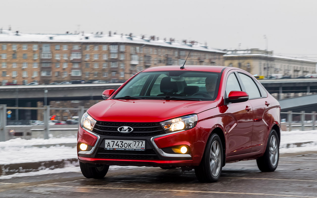

Теорию подтверждает личный опыт. Зимой задние барабанные тормоза Весты отлично переносят ночную стоянку (из-за функции автозапуска автомобиль оставляют на «нейтрали» в коробке и затормаживают ручником). За три зимы проблем ни разу не возникло. Но однажды после мойки при минус 15˚С их намертво прихватило буквально за пять минут стоянки.
