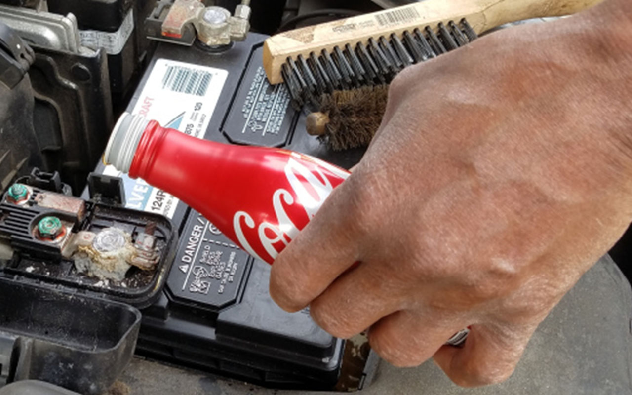

Миф №3. Удаляет налет с клемм аккумулятора
Удаляет, но не лучше, чем обычная вода. Окислы на клеммах аккумуляторной батареи можно смыть водопроводной водой. На видео в Сети, где контакты очищают при помощи Coca-Cola, присутствует ёршик или зубная щетка, которые берут на себя основную нагрузку по очистке. Пенистая жидкость выполняет роль не столько активного химического реактива, сколько эвакуативную, смывая очищенные частицы с клемм и контактов.
Куда как эффективней очищает клеммы пищевая сода. Она справляется и без ёршика, да и стоит дешевле.
