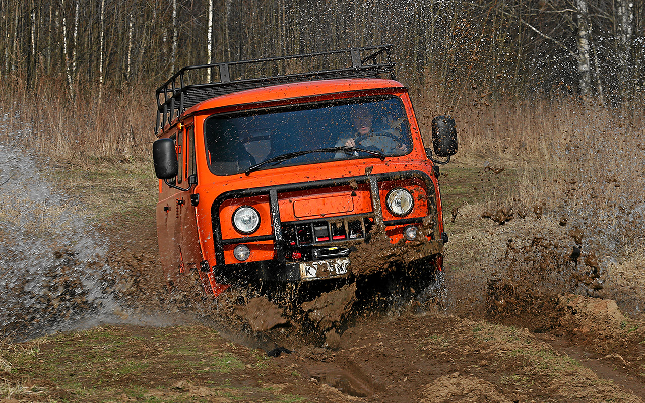

Уазовцы навесили на «буханку» 300 кг дополнительного внедорожного оборудования, включая фаркоп, подходящий Ленд Крузеру. Но мы все равно застряли в грязи.

Силовые бамперы
Мощный передний бампер экспедиционной «буханки» сварен на совесть и крепится на раму. Здесь же есть площадка под лебедку и сама лебедка redBTR (с усилием 4,3 тонны) со стальным тросом с крюком. Весит она примерно 43 килограмма, а все вместе дополнительное оборудование — в документах об этом нигде не сказано — килограммов триста. Многовато.
Задний бампер крепится напрямую к раме. Он достался УАЗу СГР от экспедиционного Хантера и совсем не подходит «буханке». На бампере есть выступающие «уши», в которых моментально скапливается грязь. Прямо к бамперу приварен буксировочный крюк, который по сертификационным документам проходит как — вы удивитесь! — тягово-сцепное устройство для автомобиля Toyota Land Cruiser.
Силовые бамперы хороши в первую очередь тем, что с ними можно использовать нормальный реечный домкрат. На мощный передний бампер даже влезть нестрашно. Ну и опасаться за него при работе лебедки не стоит. На этом плюсы, похоже, заканчиваются.
Передний и задний бамперы, помимо того что существенно утяжеляют УАЗ, сильно увеличивают длину автомобиля, а также уменьшают углы въезда и съезда. Кроме того, под передним бампером расположена мощная защита переднего моста и рулевых тяг. Казалось бы, за важные узлы можно не беспокоиться, но именно эта решетка ухудшает геометрическую проходимость, цепляется за грунт и не позволяет УАЗу карабкаться вперед.

По довольно глубокой лесной колее можно сносно ехать на второй передаче, предварительно подключив передний мост и понижайку. Тяги хватает. Ветки цепляются за багажник на крыше и почти не царапают кузов. УАЗ Экспедиция именно на такой «дороге» показывает все свои возможности. Но очень глубоких канав лучше избегать, помня о бамперах и защите. Мы попробовали преодолеть ходом очень глубокую лужу, и УАЗ не сумел из нее выбраться именно из-за решетки снизу, пришлось воспользоваться лебедкой. И все-таки у «буханки» сумасшедшая проходимость, даже в груженом состоянии.
