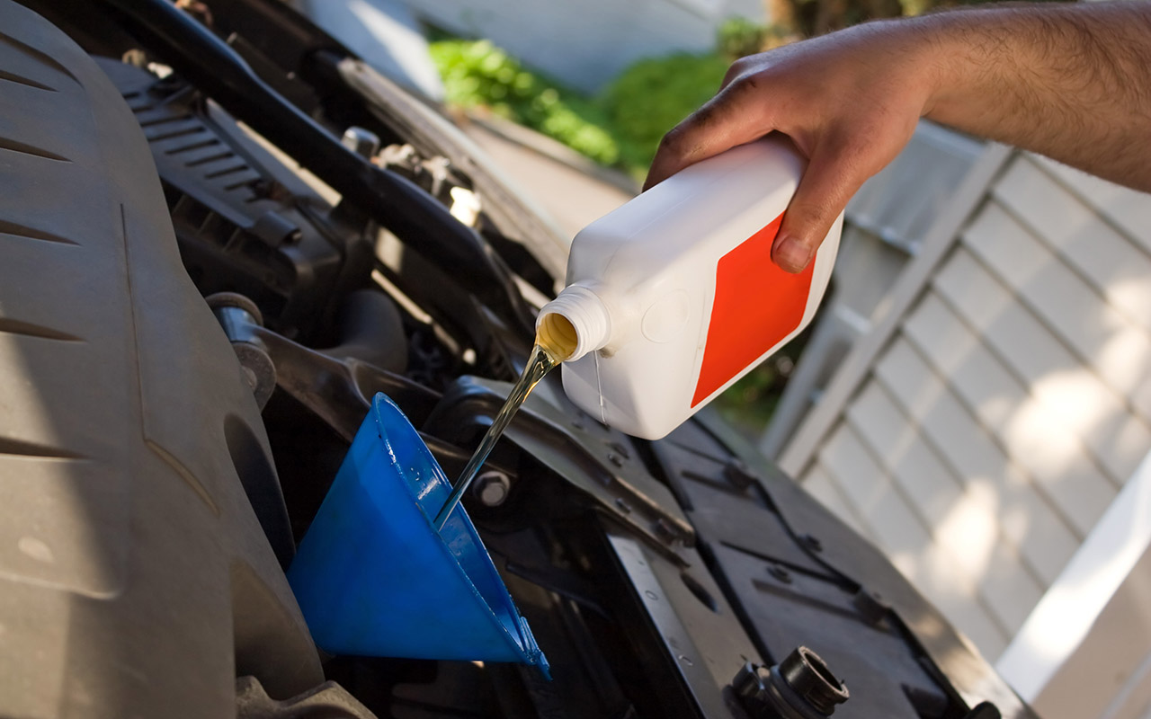

Первый шаг банален: нужно обязательно ознакомиться с тем, что вам советует производитель мотора. Там всегда содержатся указания по вязкости масел – от них нельзя отступать никогда. Конечно, хозяин – барин, но о каких-либо претензиях к заводу-изготовителю после этого следует забыть. И, конечно же, следует строго следить за обозначениями типа SM, SN и т п. – они определяют уровень качества требуемого масла. Чем дальше последняя буква индекса от начала латинского алфавита, тем выше качество: сегодня лучшие масла – это SN и SN plus. Их можно смело заливать в любые моторы, даже в старые. Обратная замена, само собой, недопустима: в частности, заливать SМ вместо SN нельзя.
Что касается вязкости масел, то летом на первую цифру можно особо не обращать внимания. Погода, конечно, сильно чудит, но трескучие морозы в это время все-таки маловероятны. Единственное, на что следует обратить внимание и что очень важно – не переборщить со второй цифрой. И если производитель рекомендует масла не выше «сороковки», то не нужно экспериментировать с «полтинниками»: может получиться демьянова уха. Заклинить, может быть, и не заклинит, а вот потери могут сильно возрасти.

Если был залит универсальный продукт типа вышеупомянутого 5W-30, то, в большинстве случаев, можно ездить на нем круглый год. У многих автовладельцев годовой пробег машины не превышает интервала смены масла, а запредельные венерианские температуры при этом наблюдаются за окном нечасто. Однако с учетом того, что при городском пребывании в пробках «год считается за два», предписанные инструкцией 15 000 км легко превращаются в 7500 км. В таких случаях чисто летняя замена масла вполне может быть оправданна, а потому вместо 5W-30 вполне можно залить, скажем, 10W-40. А для южных регионов России подойдут и «полтинники».
Есть ли разница между маслами, скажем, 5W-40 и 10W-40? Одинаково ли они поведут себя на жаре? Диапазон изменения рабочей вязкости у них должен быть одинаковым, однако на практике обычно выясняется, что универсальность всегда проигрывает специализации. Трудно сделать продукт, который идеально ведет себя и на холоде, и на жаре. Поэтому в условиях жаркого лета 10W-40 выглядит предпочтительнее.
