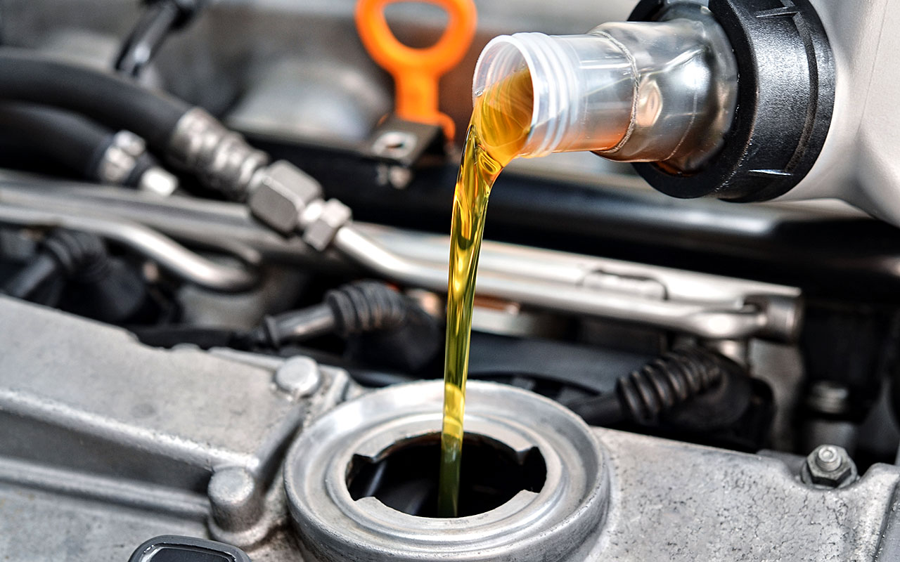

Как долить масло?
При этой операции трудно что-либо испортить. Основная опасность – не перепутать заливную горловину двигателя и, скажем, горловину коробки передач: такие случаи были. Вторая возможная неприятность – вылить половину канистры мимо. Чтобы этого не случилось, пользуйтесь воронкой, только чистой. Обычно у большинства автомобилей уровень между риской MAX и MIN на щупе соответствует примерно одному литру масла. Если вам тяжело сразу оценить необходимый объем доливки, то старайтесь не торопиться, время от времени проверяя щупом уровень масла. Только не забывайте дать ему время добраться до поддона картера. Перелив масла не столь опасен, как недолив, но лучше не надо!
Новое масло может иметь различные цвета. Не пугайтесь, если в моторе оно вскоре потемнеет – это верный признак того, что масло уже работает и приносит пользу!
