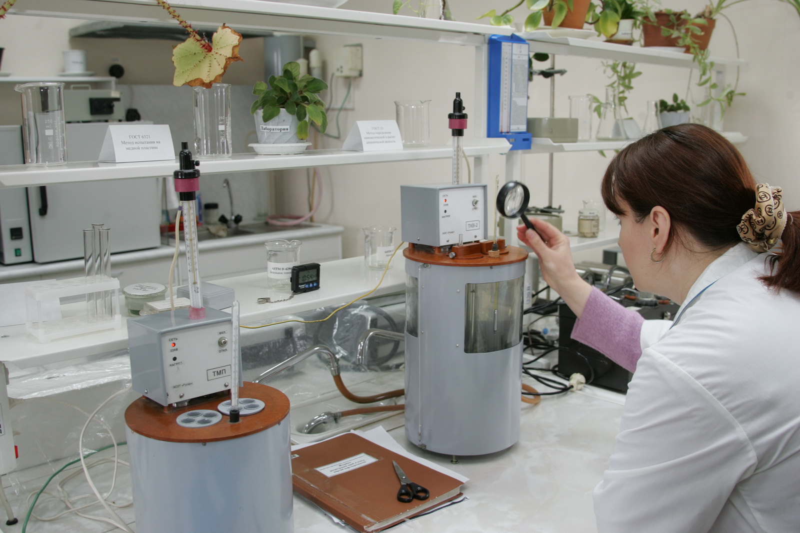

Все это – бредни и домыслы автора, скажут недовольные топливщики. Вот только арифметика и законы ценообразования штука упрямая. Есть еще два косвенных фактора, подтверждающих эти «бредни» . Во-первых, известно, что в бензинах наличие моющей присадки индицируется появлением в составе смол. Когда-то, на заре наших испытаний, 3-5 мг/л фактических смол в брендовых бензинах мы видели всегда, тогда как анализы базовых топлив, на основе которых делались супертоплива, были чистыми. А сейчас содержание тех самых смол у брендовых бензинов стало существенно меньшим, притом что по базовому топливу ничего не поменялось. Во-вторых, на заре внедрения бензинов с моющими присадками была беда – массовое засорение топливных фильтров. Что поделать: бензин моет и топливный бак, грязь оседает в фильтре, сокращая срок его жизни. Наши рекомендации при переходе с обычного бензина на брендовый тогда гласили: сначала полбака и лишь затем – полный! А сейчас как-то с этим у бензиновых моторов все успокоилось (по дизелям – еще встречается, но там баки более грязные изначально, по природе). Что случилось? Грязи меньше? Фильтры лучше? Или топливо стало мыть не так эффективно?
