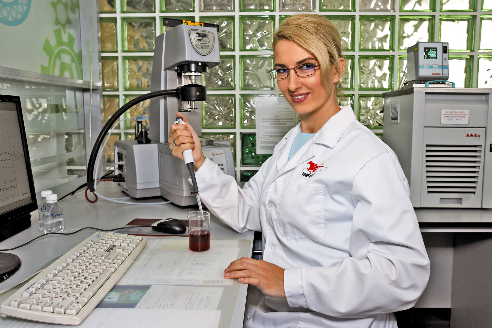

Чтобы отсеять сомнения насчет возможных подделок, свежие пробы масел мы отдали в лабораторию для определения базовых физико-химических показателей и сравнили их с указанными производителями. Если совпадают – стало быть, масла настоящие, не поддельные. Удивило другое: начальные параметры всех четырех масел практически одинаковые. Уж не из одной ли они бочки? Из разных! Это выяснилось после измерений динамической вязкости во всем диапазоне температур. Но сначала вспомним, какие вообще бывают вязкости.

Высокотемпературная вязкость масла
В современных двигателях температура масла в рабочей зоне может доходить до 180–200 °C, особенно в паре трения поршневое кольцо – цилиндр двигателя. Вязкость масел даже одной группы по SAE при таких температурах может существенно различаться. Так, ранее проведенные нами экспертизы показали, что для масел группы «сороковок» при 150 °C кинематическая вяз‑ кость может меняться в диапазоне 5,4–6,8 сСт, то есть разбег достигает 25%! Для «тридцаток» относительная разница может быть еще больше.
Именно поэтому в редакциях правил SAE J300 начиная с 2001 года появилось понятие высокотемпературной вязкости HTHS. Это динамическая вязкость масла, определяемая на ротационном вискозиметре при фиксированных условиях – при скорости сдвига 106 1/с.
