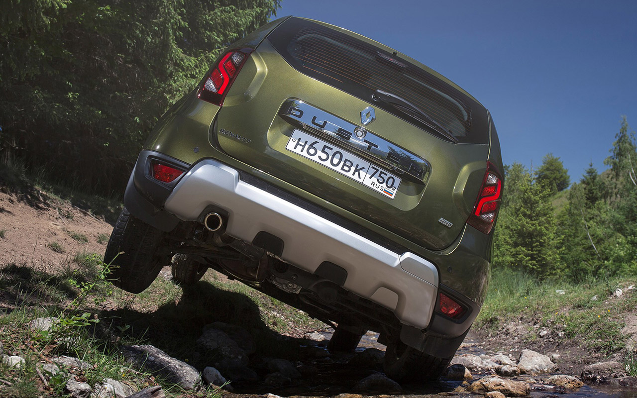

За управление полноприводной трансмиссией в Renault Duster отвечает шайба. Распространенное заблуждение заключается в том, что в режиме AUTO или Lock муфта заблокирована. На самом деле после того, как блок управления подал команду на включение муфты, сама муфта еще не блокируется. Это происходит, когда передние колеса начинают вращаться быстрее задних, то есть при пробуксовке.

Ответ многим не понравится: единственной машиной, у которой все четыре колеса при движении имеют постоянную связь с двигателем, из вышеперечисленных является Лада 4х4. А вот «газики» и «уазики» большую часть жизни проводят в заднеприводном режиме, подобно Жигулям. Рено Дастер же почти все время уподобляется переднеприводной Гранте, передвигаясь в режиме 2WD.
Впрочем, это еще не всё. Вспомним исходную ситуацию, когда ведущее колесо моноприводника угодило на лед. А как поведут себя в этом случае уважаемые мэтры? Увы – никак! Все три автомобиля остановятся. Чтобы Патриот продолжил движение, водитель должен будет подключить передний мост. При этом весь момент от двигателя достанется именно ему, после чего «уазик» сможет ехать дальше. Водителю Лады 4х4 также придется вручную заблокировать межосевой дифференциал, выравнивающий моменты между осями. В привилегированном положении будет только водитель Дастера – если, конечно, он заранее перевел селектор из режима 2WD в режим Auto. В этом случае муфта сама подключит задние колеса, позволяя продолжить движение.

Renault Duster: шильдик 4WD говорит о том, что производитель позиционирует машину в качестве матерого полноприводника. Однако же надо помнить, что привод на заднюю ось здесь все-таки подключаемый.
