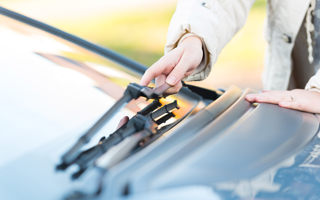

Стеклоочистители
Длительные ресурсные испытания, которые регулярно проводит «За рулем», всегда показывают: даже при многократной разнице в стоимости дорогущие дворники на поверку решительно ничем не превосходят «обыкновенных» коллег. В частности, последняя многомесячная экспертиза подтвердила: дворники Bosch Eco 50C по цене 150 рублей за штуку ни в чем не уступили японским Maruenu Gyraless TW-50 стоимостью 2400 рублей (тоже за штуку). Меняются технологии, разработчики рапортуют о новых конструкциях, но вот головокружительной разницы в поведении между каркасными, бескаркасными и гибридными стеклоочистителями как не было, так и нет. Единственное очевидное различие – внешний вид: каркасный дворник может показаться непрестижным на фоне более «продвинутых» коллег. Но, памятуя о том, что дворник – это расходный материал, который желательно менять почаще, преимущество более дешевого изделия становится неоспоримым.
