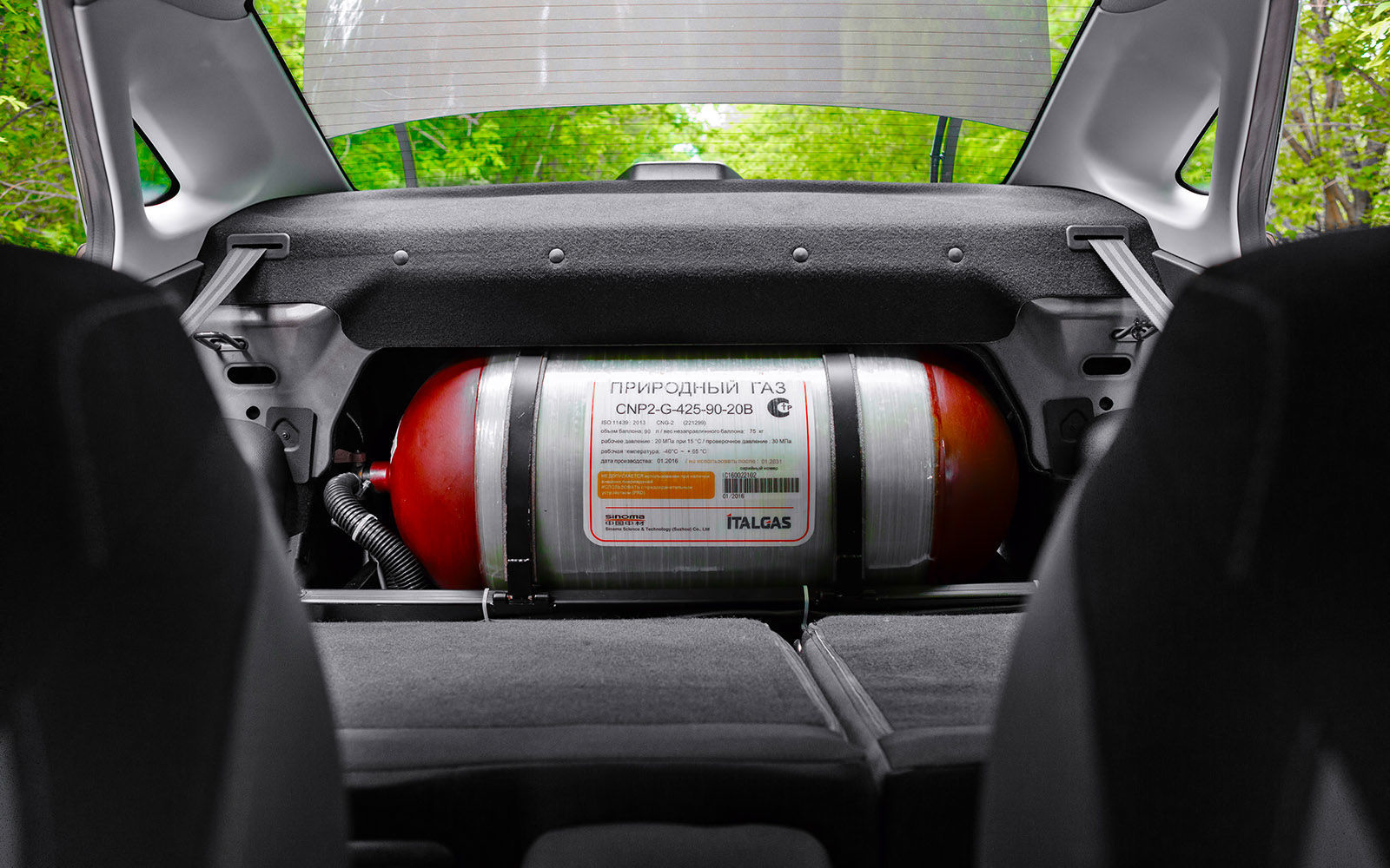

С одной стороны, АВТОВАЗ выпускает версии Весты и Ларгуса на метане и продает их в обычных автосалонах. Такой автомобиль имеет два принципиальных преимущества:
  • метан еще дешевле пропан-бутановой смеси.
  • Автомобиль с двухтопливной системой произведен на заводе и дополнительных узакониваний в ГИБДД не требует.
Недостатков тоже хватает. На обе вазовские модели ставят 90-литровый баллон, в который входит около 20 кубометров газа. Запас хода при этом около 270-370 км. Баллон занимает почти полбагажника Весты и ликвидирует преимущества трансформации салона у Ларгуса. Переключение на газ отнимает около 10 л.с. и около 15 Н·м крутящего момента двигателя.
Лада Веста CNG с двухтопливным двигателем.
А еще такую машину надо умудриться заправить. К примеру, на всю Москву – четыре газонаполнительных станции. В дальней дороге тоже сыскать метановую заправку не всегда легко. Мы проверяли.
