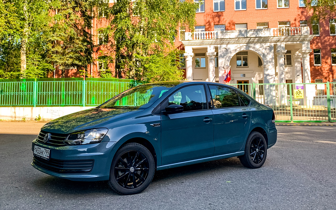

На машине серо-голубого цвета Petroleum я чувствовал себя пользователем каршеринга: похожих седанов в Москве море. Пару раз во времена весенних ограничений меня останавливали сотрудники ДПС – полагали, что вопреки запрету на работу каршеринга кто-то всё же сподобился покататься.
