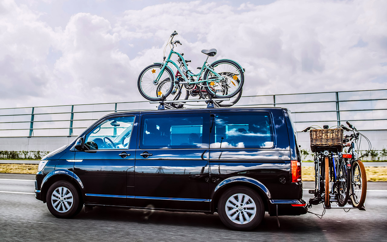

Аэродинамика
Антенна, брызговики, зеркала создают дополнительное сопротивление потоку и съедают 5–6% максималки. Стеклоочистители в зависимости от конструкции – 1–2%. Открытые окна и багажник на крыше – до 10%.
Любопытно, что примерно такую же разницу может дать грязь с проселочной дороги, налипшая на кузов кусками.
