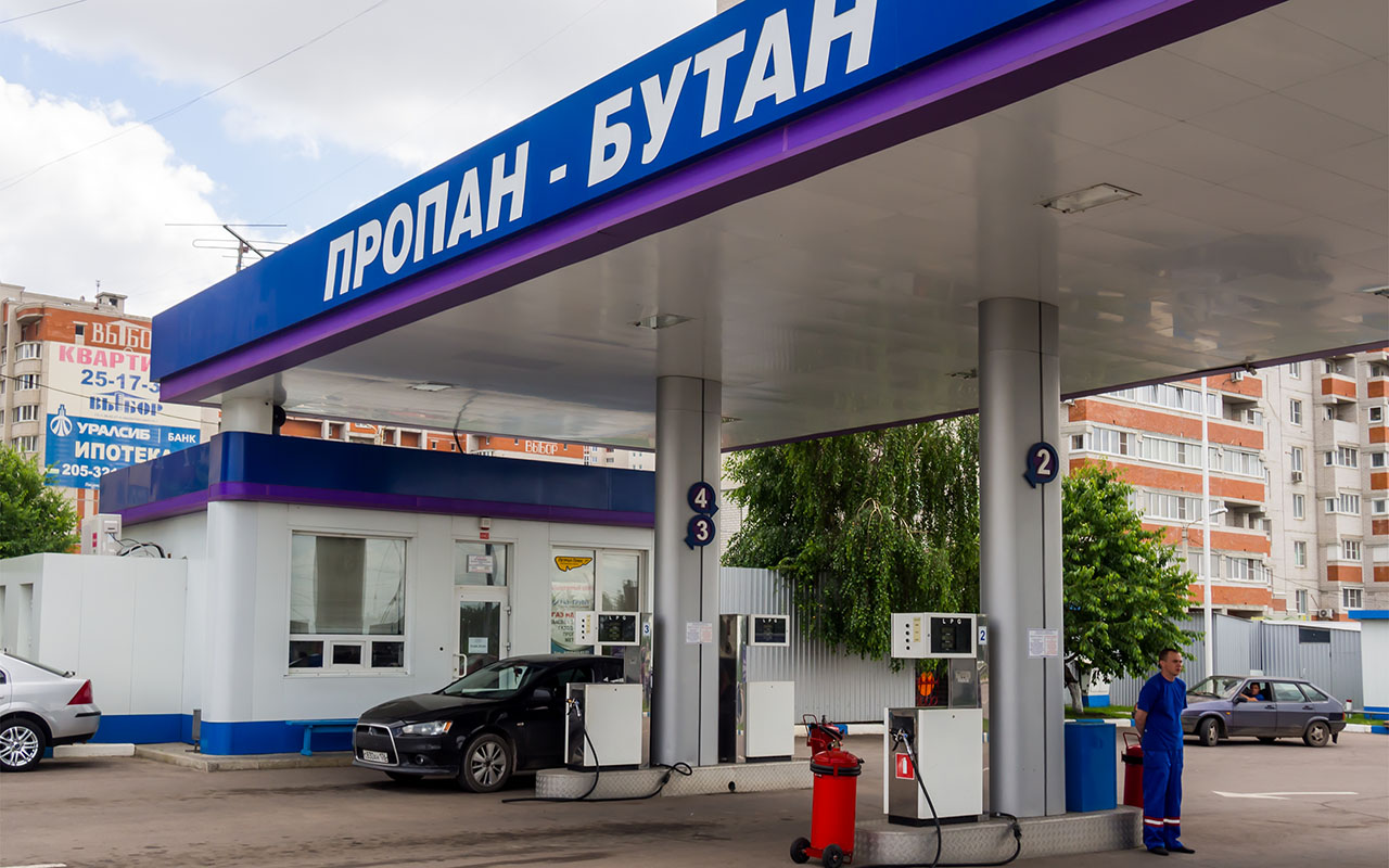

Обслуживание на газовых заправках с годами стало лучше. У заправщиков всегда найдется переходник под любой заправочный штуцер.
