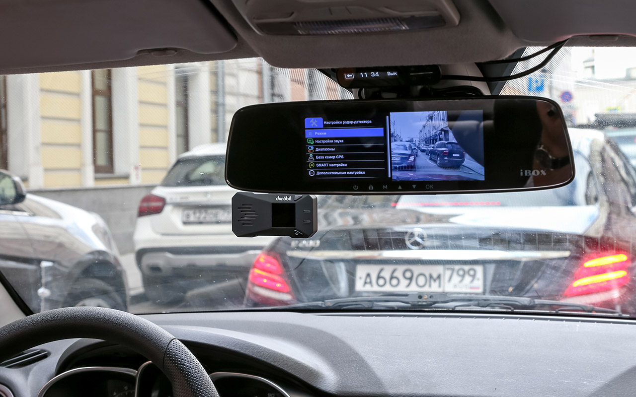

Новая Insomnia GPS (на фото слева) стала крупнее. И крепёж достаточно громоздкий. Представьте, что под ветровым стеклом вы разместили смартфон на креплении, видеорегистратор и радар-детектор…

Установленный в Весте прибор IBOX Range LaserVision WiFi Signature Dual (нельзя покороче имя придумать?) сильно дрожит на ходу: штатному зеркалу не хватает силы фиксации. Проверил на паре иномарок – держится почти идеально.
