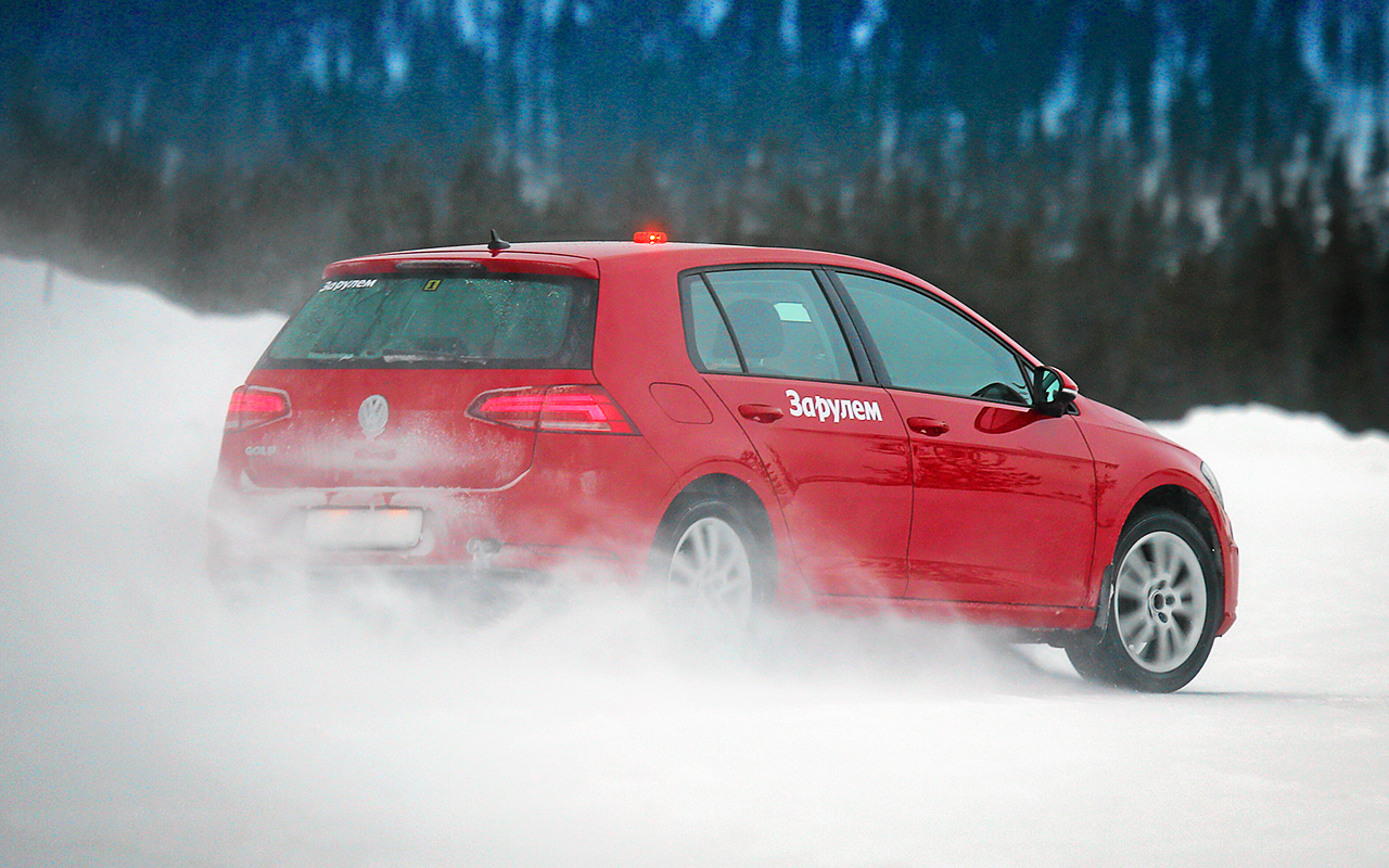

От каверз теплых зим мы снова укрылись в финской Лапландии, на полигоне компании Nokian Tyres. С холодами там полный порядок: температура воздуха во время испытаний колебалась от –2 °C до –25 °C. Как обычно, во всех тестах мы отслеживали изменение состояния покрытия с помощью дополнительных референсных шин, устанавливая их через каждые две-три «зачетные».
Памятуя «прозрачную» управляемость и правильное переднеприводное поведение, в качестве тестового автомобиля взяли Volkswagen Golf. Замеры выполняли спутниковым измерительным комплексом Racelogic Vbox, а под крышей «ангара» с ледовым прямиком – оптическим «пятым колесом» Kistler Correvit L‑motion.

Огромное снежное плато помогает нам оценить, как шины влияют на точность управления: на скоростях до 100 км/ч испытатели совершают ряд плавных и резких перестроений.
К продукции брендов Michelin, Nokian, Nordman и Yokohama у экспертов лишь незначительные замечания. Первые трое недостаточно быстро реагируют на повороты руля и на дуге имеют склонность к легкому подруливанию задней оси. Yokohama откликается острее, но грешит более активным доворотом кормы. При резкой смене полосы на «городских» скоростях в районе 40–60 км/ч наиболее понятное и предсказуемое поведение обеспечивают Hankook и Michelin. Хотя и они не безупречны, потому как допускают небольшой занос.
Меньше всего на снегу понравились шины Sailun и Kumho, обладающие, как и на льду, сложной управляемостью. Виной тому задержки реакций, приводящие к увеличению углов поворота баранки, затянутый занос, а в случае корейских покрышек – и ощущение «вязкости» на руле.
Следующий пункт программы – скоростные заезды на извилистой снежной трассе, этакое ралли. Сначала вкатываемся без скольжений, а затем носимся «во всю прыть» с использованием автоспортивных приемов управления.
При активном вождении лучше других проявили себя Michelin и Nokian – их поведение понятное и предсказуемое, хотя характеры разные! Nokian охотно уходит в занос, который хорошо контролируется, но требует постоянной тяги. Такой нрав придется по душе тем, кто любит и умеет управлять автомобилем в скольжениях. А Michelin менее вертлявый – скользит боком с минимальным заносом, заставляя водителя ехать «на грани». Без особого удовольствия, но безопасно и на самом деле быстро! Кроме того, X-Ice North 4 обеспечивает высокую информативность на руле, позволяя точно чувствовать порог сцепления.
Хуже всех на снегу управляется Sailun. Кажется адекватным, пока не поскользнется. Понимание «держака» у водителя отсутствует напрочь. Скользить начинает неожиданно, на сравнительно небольшой скорости. Ведет себя крайне нестабильно, срываясь то в снос, то в занос. Опасно!
