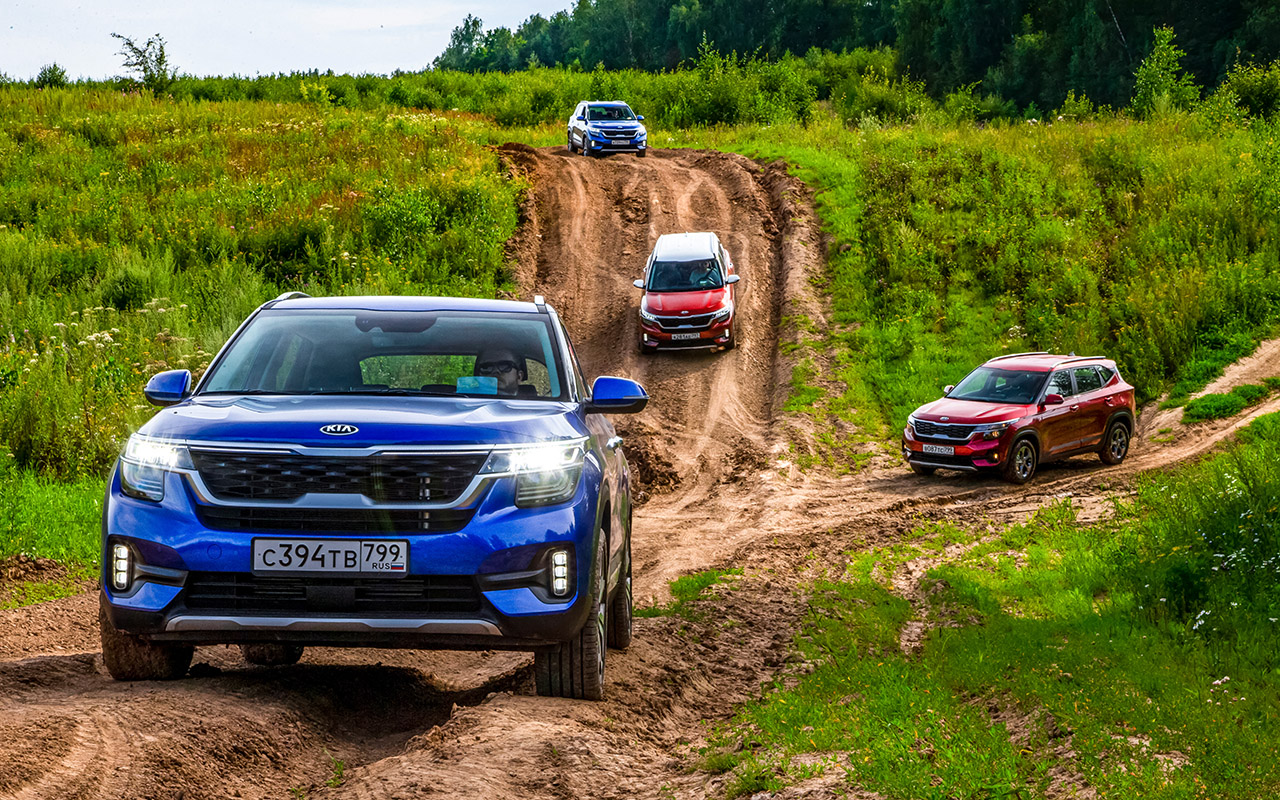

Бездорожье
Теперь пробуем штурмовать крутой грунтовый подъем с уклоном около 30%. Останавливаемся на середине и трогаемся в гору.
У любого Селтоса можно отключить как противобуксовочную систему, так и систему стабилизации. Хотя на машинах с вариатором электроника всё равно продолжает ограничивать обороты.
Вне зависимости от двигателя и коробки, у всех полноприводных Селтосов есть блокировка ­межосевой муфты, которая работает до 40 км/ч.
Первым идет Seltos с роботом. После остановки и отпускания педали тормоза Seltos скатывается назад. Бью по тормозам, жму на газ – поползли вверх. А где же система удержания на склоне? Попробовал пологую горку – работает. Но на крутом уклоне ее производительности уже не хватает, а коробка размыкает сцепления. Опасно!
С вариатором ситуация получше. Откатившись на полметра, Seltos все же замирает без моего участия. Но там, где за счет моментного мотора роботизированный Селтос шел вверх, вариаторный пасует. Электроника бережет агрегат и не дает сильно буксовать. Что делать? Только скатываться назад и брать подъем с разгона! Или искать объезд.
Слабенький Seltos с автоматом и тут выступил лучше всех. На остановке на середине подъема он практически не откатился назад, а сложный участок преодолел так же легко, как машина с роботом. Буксовать можно смело – для коробки это тоже не сахар, но не так смертельно, как для вариатора и робота.
Машина с обычным автоматом оказалась лучшей на бездорожье, несмотря на дефицит тяги. Коробка позволяет буксовать, не боясь перегрева. Вариатору чуть сложнее трогаться в гору. А если начнете чиркать днищем о грунт, будут сложности.
