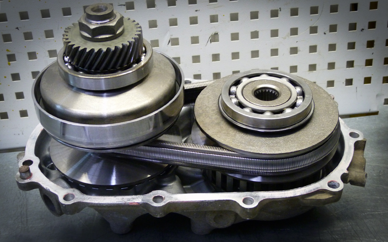

Когда конусы максимально разведены, ремень работает на малом радиусе и очень сильно изогнут. В таком режиме плоские пластины «раскрываются», образуя щели на большем радиусе. Проскальзывания по конусам неизбежны.

Главный узел вариатора – ведомый и ведущий шкивы с металлическим ремнем.
