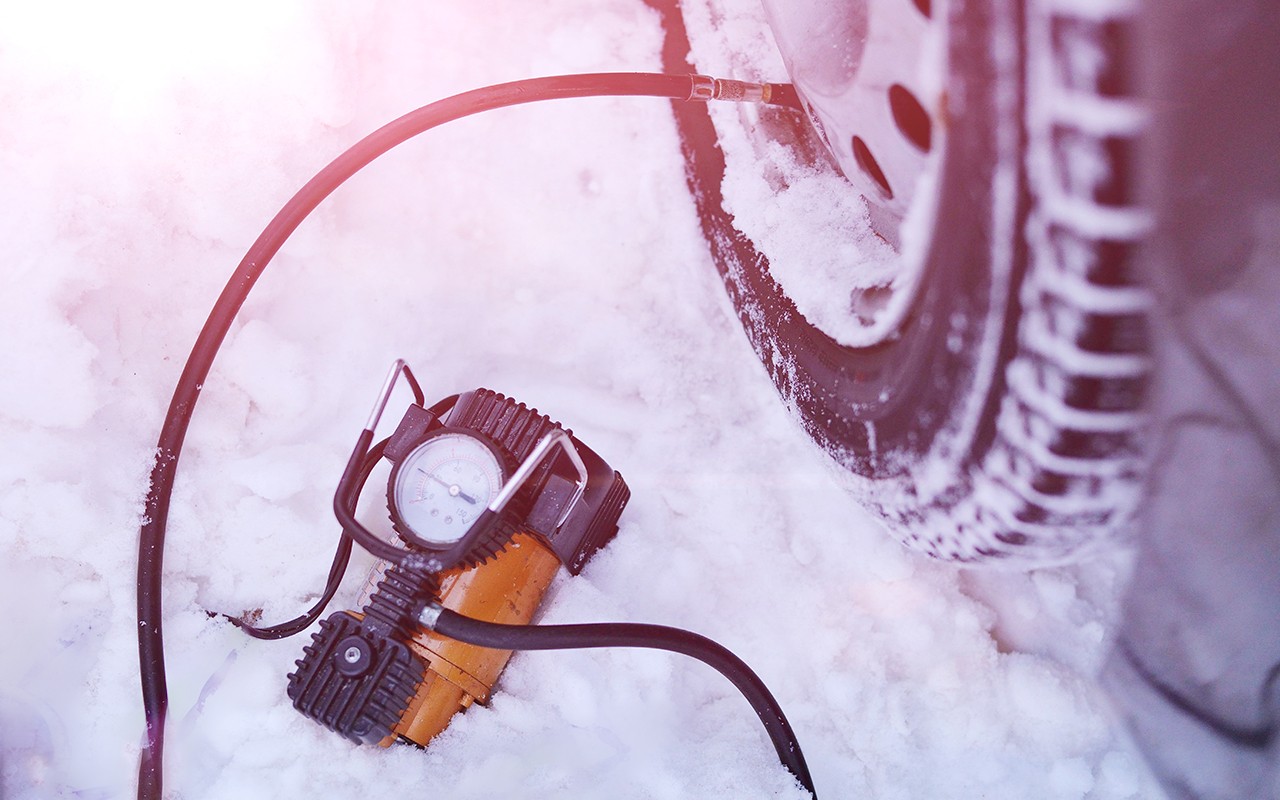

В первую очередь — за артериальным. Но не забудьте проверить и давление в шинах. В зависимости от температуры на улице оно тоже сильно скачет.
Зависимость примерно такая: на 10 градусов изменилась температура воздуха в шинах — на 0,1 бара меняется и давление. В Средней полосе России с четверга потеплело градусов на 20 с лишним. Есть повод проверить давление, но важно учесть, где вы это делаете.
Если колеса подкачивали в теплом гараже или на шиномонтаже, то при выезде на улицу давление в шинах будет постепенно меняться. Через несколько километров оно упадет примерно на пару десятых бара. Вроде бы не смертельно. Но если на улице -20о  и ниже, давление в шинах снизится на половину бара от номинального.
А сейчас у нас обратная ситуация: после долгих морозов наступила оттепель. Давление в шине окажется завышенным. Если, конечно, при низких температурах оно было в норме.
Если через неделю снова подморозит, еще раз проверьте давление и подкачайте шины с запасом. Когда угроза заморозков минует, можно будет расслабиться. Естественная микропотеря воздуха будет компенсирована повышением температуры окружающего воздуха. Если шины и их посадка на диски герметичны, можно спрятать манометр.
Беспокоиться о давлении в летних шинах стоит весной при переобувке, а потом уже с первыми холодными рассветами в конце августа.
Хотя лучший рецепт – хотя бы раз в месяц проверять давление в шинах независимо от погоды.
