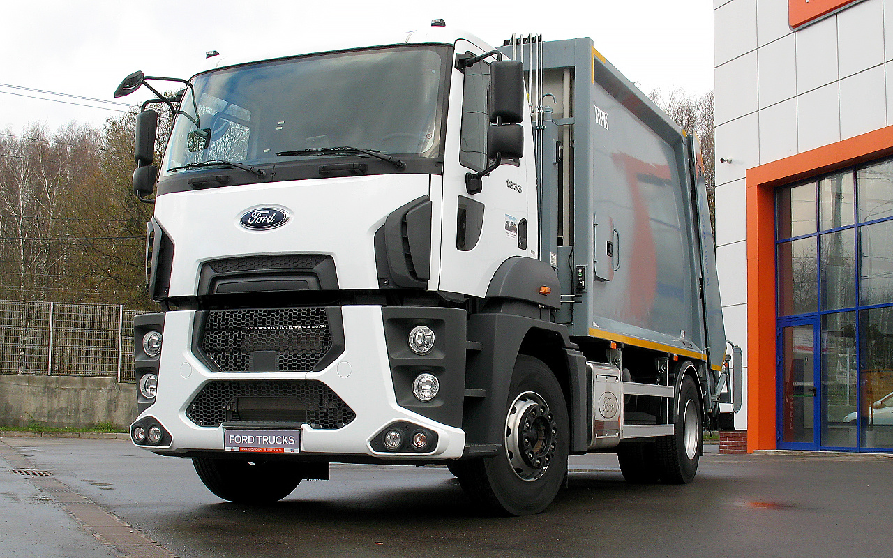

Во время пандемии в российской экономике меньше всего страдает торговля продуктами питания и товарами первой необходимости. К тому же на самоизоляции россияне стали выбрасывать больше мусора (твердых бытовых отходов). Продукты необходимо доставлять с баз по магазинам, а мусор от домов своевременно вывозить на пункты утилизации. С обеими задачами справляются турецкие грузовики Ford 1833 семейства Н566, поставки которых начались в 2019 году. На эти шасси монтируют изотермические фургоны и мусоровозные бункеры.

Любая спецтехника на автомобильном шасси —  вещь не из дешевых (о чем можно прочитать на Рейс.РФ ) . Технологически сложная надстройка порой сопоставима по цене с шасси, а то и дороже. К примеру, мусоровоз на шасси Ford 1833, со сложной гидравликой и оборудованием для прессования мусора, стоит 121 тыс. евро. Вся надстройка произведена турецким холдингом Koluman, который специализируется на выпуске полуприцепов, строительной и аэродромной техники, а также различных коммунальных машин. С 2016 года на российском рынке работает компания ООО «Колуман Рус», которая организовала производство и монтаж надстроек в Набережных Челнах.
