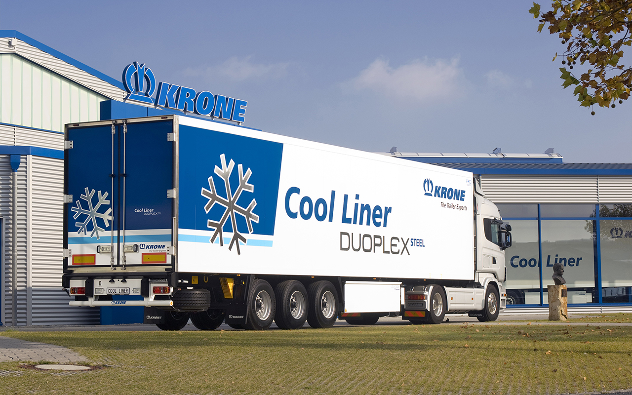

В 1996 году Krone начала сотрудничество с американским производителем грузовиков Wabash. Компания Wabash собирала рефрижераторы для Krone в Америке и отправляла их в Германию, где они получали европейские оси. В 2000 году Krone-Wabash приобрели датское производство Norfrig в городке Вам (Hvam). Год спустя Wabash утратила интерес к европейскому рынку и 100% акций компании перешли к Krone, а бывший Norfrig получил имя Bernard Krone A/S, Hvam. Здесь Krone выпускала рефрижераторные полуприцепы Cool Liner типа GFK (кузов из стекловолокна).
В 2006 году Bruggen (входит группу компаний Krone) купил производство трейлеров в Любтене (Германия), где в 2007 году началось производство Cool Liner Steel (стальной кузов). В течение нескольких лет компания Krone предлагала два типа рефрижераторных полуприцепов Cool Liner: GFK и Steel.
В 2013-м из-за низкого спроса на версию рефрижераторных полуприцепов с кузовом из стекловолокна компания приняла решение продать завод в Ваме. С этого момента в продуктовой линейке остаются только полуприцепы Krone Cool Liner Duoplex Steel. Сегодня производство коммерческой техники Krone размещено на четырех предприятиях в Германии и Турции. Оборот холдинга в 2018-2019 финансовом году составил 2,24 млрд евро (из них коммерческая техника – ​1,54 млрд евро).
