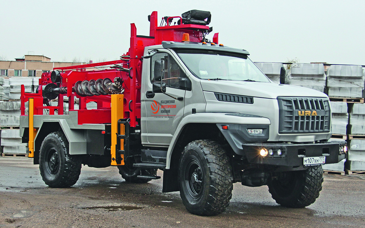

Одну бурильно-крановую установку энергетики приобрели на шасси «Урал-NEXT 43206» с колесной формулой 4х4. Комплектный автомобиль имеет длину всего около восьми метров, что принципиально важно для работы на территориях дачных поселков, где возможности маневрирования ограничены заборами на узких улицах. Машина эксплуатируется круглый год при любой погоде, однако случаев, чтобы она застряла и не могла выбраться сама, не было. Причем по бездорожью приходится ездить и с перегрузом – бурильно-крановая установка весит 5000 кг, к которым добавляется вес четырех перевозимых опор (по 750 кг каждая), что составит две лишних тонны сверх номинальной грузоподъемности 6 тонн. Однако длинномерный груз, частично размещенный над кабиной, способствует более равномерной загрузке обоих ведущих мостов, поэтому машина с четырьмя 9,5-метровыми опорами на борту идет по непролазной грязи, не застревая.
Среднемесячный пробег «Урала» менее двух тысяч километров. Утром машина отправляется на расположенный неподалеку от базы объект, ползает по нему потихоньку, мотор работает постоянно, приводя либо колеса, либо гидроузлы надстройки. В таком режиме темпы износа агрегатов шасси невелики, и дорогостоящих ремонтов автомобиль потребует не скоро.

Относительно компактное двухосное шасси идеально подходит для бурильно-крановой установки Kanglim KDC 5600 с 12,8-метровой трехсекционной стрелой
Для прокладки или реконструкции линий электропередач мы используем бурильно-крановые установки на крупнотоннажных шасси, — рассказывает Сергей Ткач. — Такая техника совмещает в себе три функции: доставку достаточно массивных опор на объект, бурение скважин и установку в них опор. Мы выбрали вариант производства завода «РУСКОМТРАНС» с бурильно-крановой установкой корейской марки Kanglim на двухосном шасси «Урал-NEXT 43206». Перед началом эксплуатации пришлось дооборудовать установку под наши конкретные задачи. В частности, вместо входившего в заводскую комплектацию 500-миллиметрового бура мы поставили шнек диаметром 350 мм. А также приобрели забурник для скального грунта с твердосплавными резцами, чтобы справляться с попавшими в зону выработки камнями.
За два с лишним года эксплуатации пробег машины составил 31 тыс. км, а бурильно-крановая установка наработала 1050 моточасов. Никаких серьезных ремонтов «Урал» не потребовал, проводили только плановое техническое обслуживание и замену расходных материалов и деталей. Свои задачи машина выполняет в любых дорожных и погодных условиях, и вызывать ей на помощь эвакуатор еще ни разу не потребовалось.
Двухосный «Урал», что трудится в автохозяйстве «ОЭК», вписывается в повороты узких улиц дачных поселков. А более длинная машина 6х6 может и не вписаться. На извилистой лесной дороге, которую когда-то накатали в расчете на коротенький трактор «Беларусь», непреодолимым препятствием для длинного грузовика может стать всего-навсего одно неудачно расположенное дерево. Ну и, наконец, просто меньшая масса машины может сыграть «за». Например, «двухосник» весом 12 тонн взобрался по заросшему травой мокрому склону, а «трехосник», весящий все 20 тонн, вызвал оползень, после которого склон приобрел вид отвесного обрыва.
