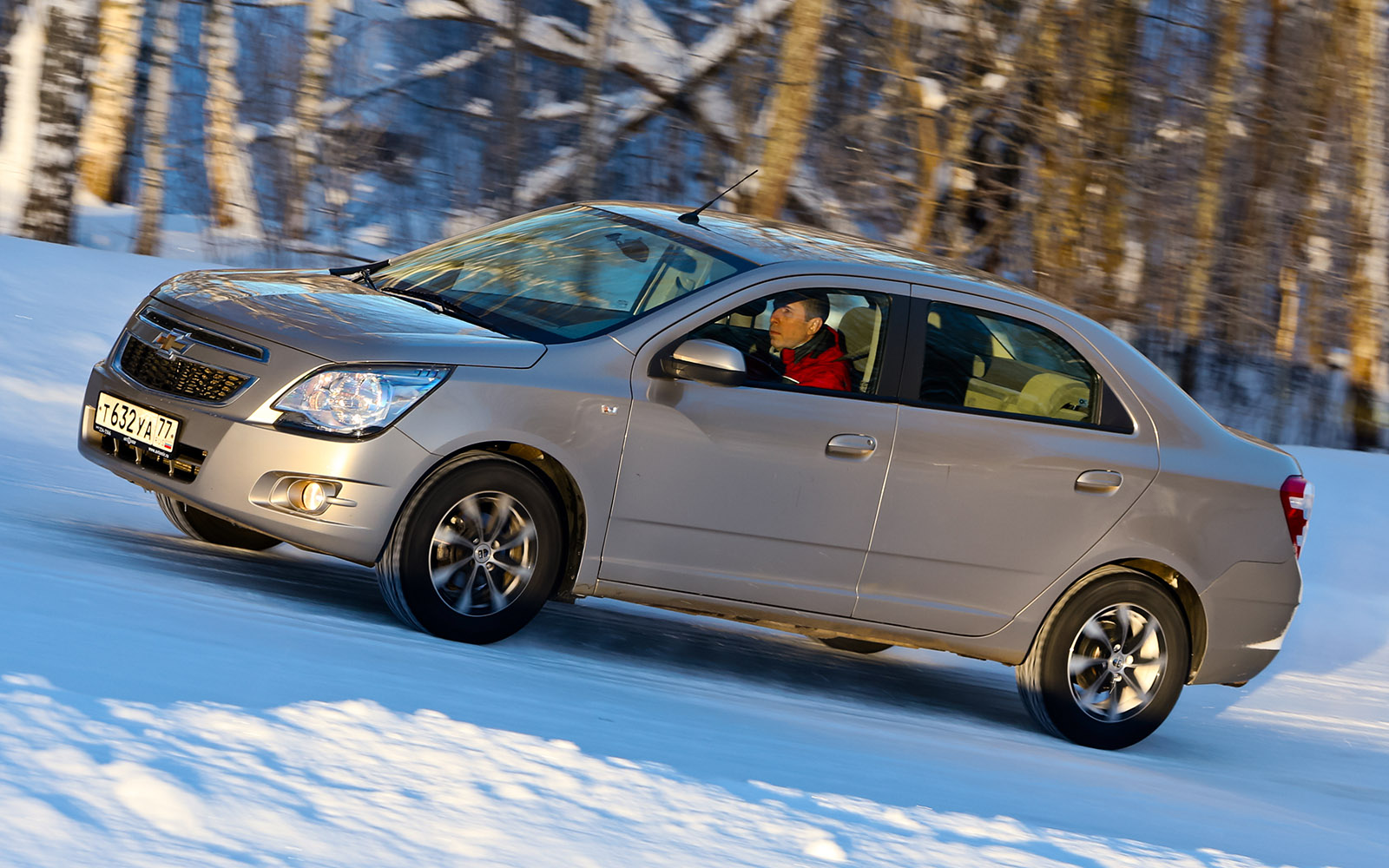

Chevrolet Cobalt
  • Изготовитель — АО «Дженерал Моторс Узбекистан»
  • Год выпуска — 2013
  • В эксплуатации «За рулем» — с мая 2013 года
  • Пробег на момент отчета — 127 500 км
