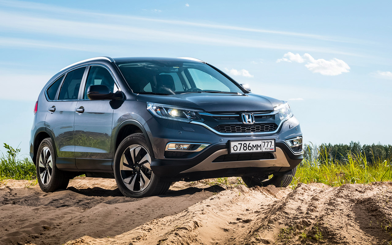

Honda CR-V с пробегом: все плюсы и 3 минуса
Модель с отличной репутацией по части надежности, очень востребована на вторичке. Но между «европейкой» и «американкой» есть разница.
В России продавали машины, собранные в Великобритании (европейская версия с мотором 2.0) и США (американская, с мотором 2.4). Рестайлинг 2014 года освежил внешность и интерьер, расширил набор оснащения. Также доработали подвеску, увеличив клиренс (со 165 до 180 мм для европейских машин, со 175 до 182 мм для американских). Версии с вариаторами или передним приводом у нас – в единичных экземплярах.
