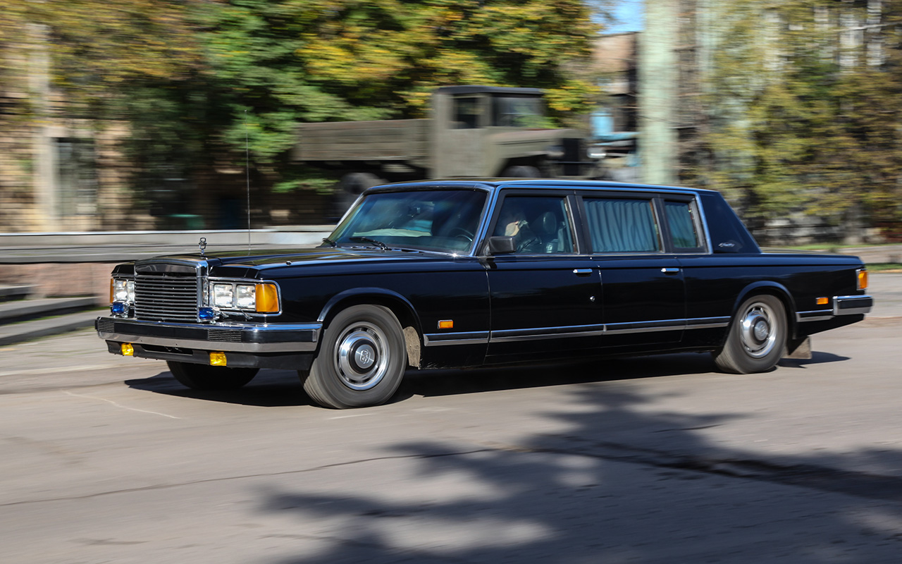

А уже с февраля 1985 года бронированная версия, теперь с индексом ЗИЛ-41052, получила точно такой же дизайн, как и базовый ЗИЛ-41047. И тогда же началась работа над проектированием новой бронированной версии с индексом ЗИЛ-41052, которая имела такой же дизайн, как базовая ЗИЛ-41047.
Строго говоря, ЗИЛ-41052 - не лимузин, а, скорее, семиместный седан: место традиционной перегородки с подъемным стеклом в машине  лишь невысокий «заборчик».
Только опытный глаз мог отличить бронированный ЗИЛ-41052 от обычного ЗИЛ-41047 - по мутноватым толстым стеклам да по толщине дверей на специальных мощных петлях.
