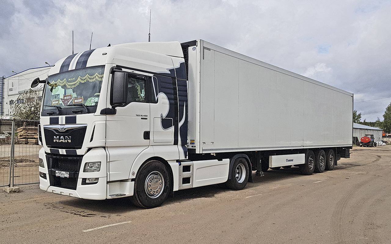

Крупнотоннажники MAN TGX с широкой (2,5 м) кабиной чаще бывают седельными тягачами и используются на дальнемагистральных перевозках. На всех прочих моделях установлена узкая 2,3-метровая кабина, существующая в пяти вариантах типоразмеров по длине, высоте и количеству дверей. Модель TGS широко представлена в России. Как тягачами, так и одиночными шасси: трехосными 6х4 с самосвальными и бетоносмесительными надстройками и фургонами на двухосных шасси 4х2.
Первые две буквы — TG (Trucknology Generation) — присутствуют в названии всех четырех моделей, третья обозначает класс грузоподъемности и ширину кабины. Как TGX, так и TGS охватывают диапазон полных масс от 18 до 41 т. После букв через пробел стоят две цифры. До точки – ​округленное значение полной массы (для тягачей – ​включая нагрузку на седло), а после точки тремя цифрами приведена мощность двигателя в лошадиных силах. Дополнительные буквы и цифры в обозначении указывают на колесную формулу, конструкцию подвесок, усиленное исполнение и прочие особенности шасси.

Головной завод MAN расположен в Мюнхене (Бавария), большинство крупнотоннажников TGX и TGS, попавших в Россию, собрано именно там. В меньших количествах распространены машины российской сборки с завода в Санкт-Петербурге.
