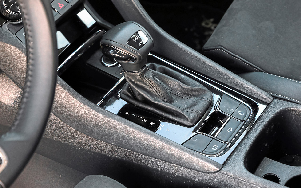

— Вы сравнивали три кроссовера: Mazda CX‑30, Skoda Karoq, Subaru XV. А какой тип коробки, по вашему мнению, всё-таки больше подходит для подобных машин? Особенно интересует вариатор – разве это его область?
— Если ездить исключительно по асфальту, вариатор и робот с двумя сцеплениями выигрышнее – они позволяют сократить расход топлива по сравнению с традиционным автоматом. А разница по удобству управления тягой у современных вариаторов по сравнению с автоматом непринципиальная.
У Мазды — атмосферник с непривычно высокой степенью сжатия (13:1) и 6-ступенчатый автомат. У Subaru атмосферный оппозитный двигатель и клиноцепной вариатор.У Шкоды — турбомотор 1.4 и 6-ступенчатый «мокрый» робот DSG. Вот такая широта взглядов на современный силовой агрегат для кроссовера.
Ежели регулярно выбираться на бездорожье, то мои симпатии будут на стороне автомата – он вынослив и долговечен. Роботы при подъемах в крутые горки работают неважно: электроника, опасаясь перегревов, порой размыкает сцепления, и машина скатывается назад. Большинство вариаторов при длительной нагрузке тоже переходят в аварийный режим работы. Для кроссоверов это недопустимо.
Впрочем, не все вариаторы такие нежные. За всю свою практику я ни разу не столкнулся с перегревом трансмиссии СVT на машинах Subaru и кроссоверах Renault с турбомотором 150 TCe.
