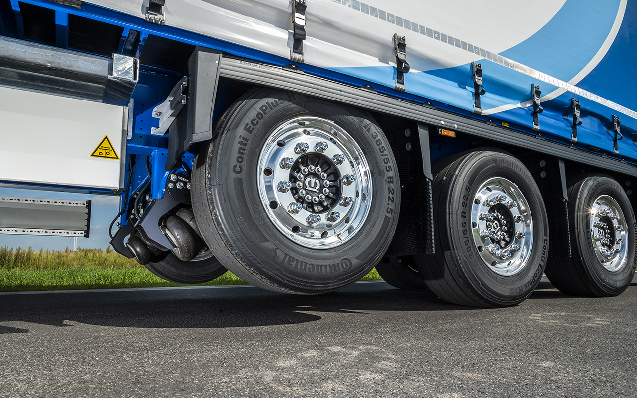

По желанию покупателя полуприцепы Profi Liner могут быть укомплектованы как собственными осевыми агрегатами Krone, так и продукцией сторонних производителей, например SAF или BPW. Для справки: в Россию поставляют усиленную версию оси Krone Axle Reinforced, которая была представлена на выставке «Комтранс 2019».
Возможность выбора осевых агрегатов – ​преимущество, которое позволит перевозчику сохранить принцип одномарочности комплектующих и снизить затраты на ремонт и обслуживание подвижного состава. Достоинством осей Krone является применение необслуживаемых нерегулируемых блоков подшипников, которые обладают хорошим ресурсом и надежностью, а также снижают трудоемкость обслуживания и ремонта. Мастеру не нужно разбирать подшипниковый узел, менять в нем смазку, регулировать зазоры – ​все это выполнено на автоматической линии сборки.
Оси собственного производства Krone. Гарантия три года или 500 000 километров
9. Тормоза — конструкция и гарантия
Полуприцепы Krone оснащают тормозными суппортами Haldex, которые широко распространены в России и на которые есть все необходимые запасные части. Да и механики хорошо знакомы с технологией их переборки. Иными словами, если с тормозными механизмами что-то случится, то квалифицированную помощь можно получить в ближайшем мультибрендовом сервисном центре. Кстати, точно такие же суппорты стоят и на осях SAF. В Россию усиленную ось Krone поставляют с дисковыми тормозами. Еще одно достоинство – ​продленная гарантия на ось, которая составляет три года или 500 000 километров пробега.
