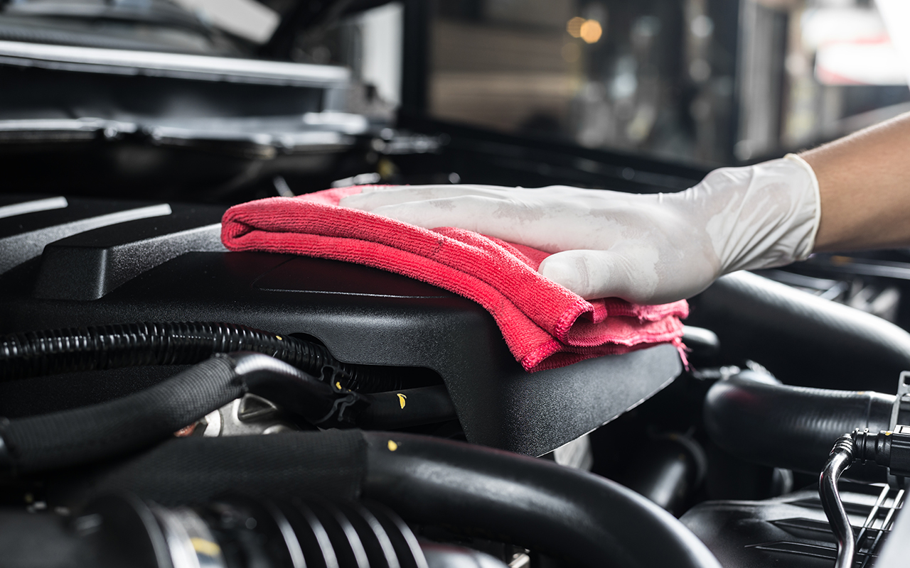

Если вы твердо решили взяться за дело сами, приготовьте главные инструменты для такой работы – пылесос и ветошь.
  1. Пропылесосьте моторный отсек: там наверняка скопились листья, песок, тополиный пух.
  2. Все легкосъемные детали – крышки мотора, блока предохранителей – надо снять и помыть шампунем и водой, ничего с ними не сделается.
  3. Снимите накладку под поводками стеклоочистителей. Увидите нишу, где обычно скрывается куча прелых листьев вперемешку с тополиным пухом. Их надо удалить, а поверхности протереть тряпкой, смоченной антибактериальным средством хлоргексидином (им обычно очищают кондиционеры).
  4. Доступные поверхности кузова и двигателя, а также проводку и шланги чистим ветошью. При обнаружении сильных загрязнений ветошь можно смочить «вэдэшкой», но лучше использовать средства для сухой мойки кузова. Главное – аккуратность.
