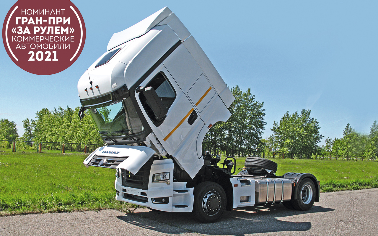

КАМАЗ пятого поколения — подробный обзор
У семейства КАМАЗ‑54901 один из самых современных и один из лучших в мире каркас кабины – ​от Mercedes-Benz Actros четвертого поколения.
Магистральный грузовик КАМАЗ‑65659 6х2 ориентирован на работу в составе автопоезда-тандема с прицепом, длина которого составляет 18,75 метра, а не обычные для автопоезда с седельным тягачом 16,5 метра. Главное отличие нового тягача от КАМАЗ‑54901 – ​более длинная рама и колесная формула 6х2. Такое исполнение достигнуто благодаря установке на пневмоподвеске дополнительной третьей оси, которая выполнена подъемной, что позволило довести полную массу автомобиля до 26 тонн.
Тягач оснащен рядным двигателем КАМАЗ‑910, Евро‑5, мощностью 450 л.  с., автоматизированной 12-ступенчатой коробкой передач ZF Traxon, ведущим гипоидным мостом Daimler, комфортабельной кабиной шириной 2500 мм с ровным полом и двумя спальными местами. На автомобиле установлен топливный бак увеличенного объема 650 литров, межсервисный интервал составляет до 120 000 км, а общий ресурс автомобиля – ​до 1,2 млн км. Обо всем этом, к слову, более подробно можно почитать на сайте журнала «Рейс».
В кабине КАМАЗ-54901 с высокой крышей будет две спальные полки
Подвеска кабины будет или на пружинных стойках, или на пневмоподушках
Новая коробка-робот ZF Traxon короче и шире, чем старина ZF As-Tronic
