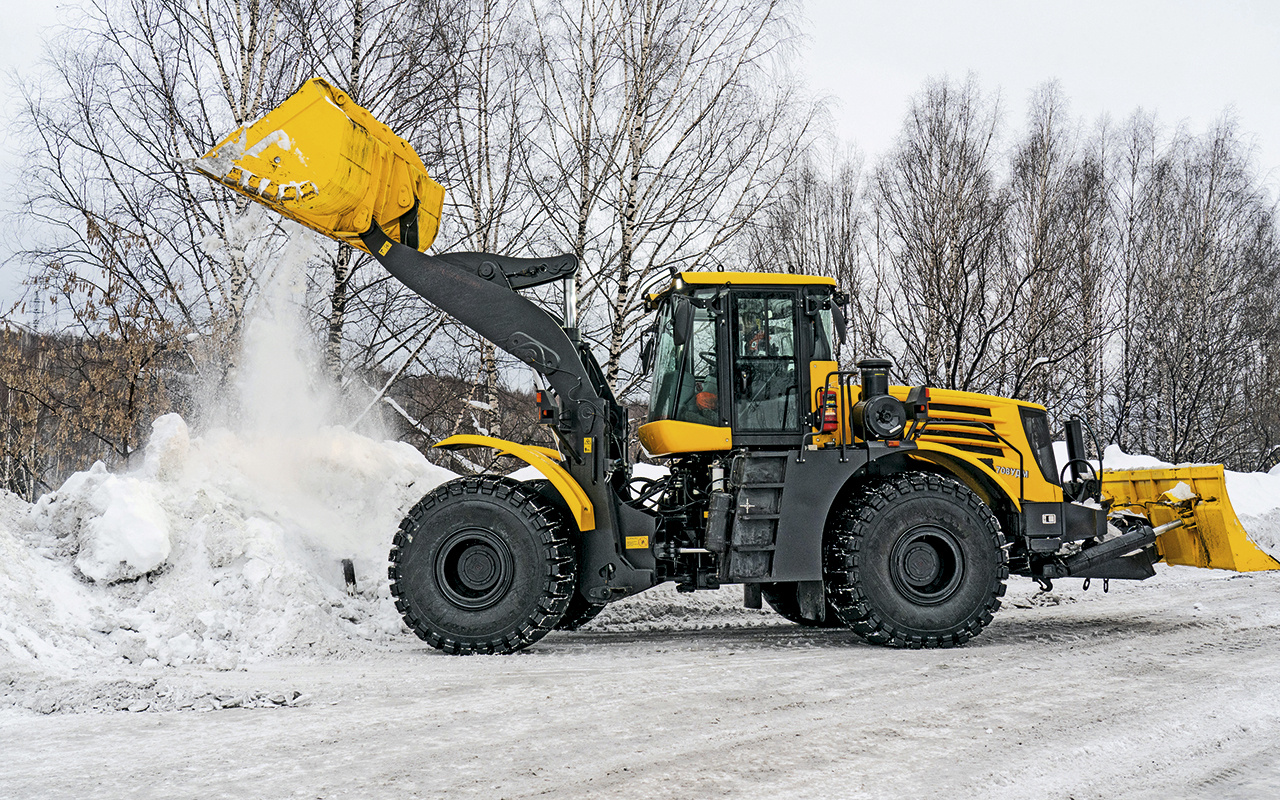

Погрузчик К-708УДМ Кировец

Главная особенность новой модели К‑708УДМ в сравнении с предыдущей К‑702МВА-УДМ2 – ​автоматизированное управление рабочим оборудованием и трансмиссией. Вместо рычагов теперь джойстики, управляющие гидросистемой. Чем больше угол отклонения джойстика от нейтрали в каждую из четырех сторон, тем выше скорость перемещения штоков соответствующих гидроцилиндров. Схема управления погрузочным оборудованием интуитивно понятна: движением назад-вперед оператор поднимает и опускает стрелу, а влево-вправо – ​запрокидывает и опрокидывает ковш.
Кнопка плавающего режима – на джойстике погрузочного оборудования
Кроме того, на джойстике есть самофиксирующаяся кнопка включения плавающего режима стрелы. Джойстик на противоположной стороне кабины аналогично поднимает и опускает бульдозерный отвал (там тоже можно включить плавающий режим), а движениями вправо-влево задает угол его перекоса. Кнопками регулируется еще и перекос относительно продольной оси машины. Также завод предлагает опционную систему управления с компонентами фирмы Bosch Rexroth – ​с единым для ковша и отвала джойстиком в подлокотнике сиденья.
