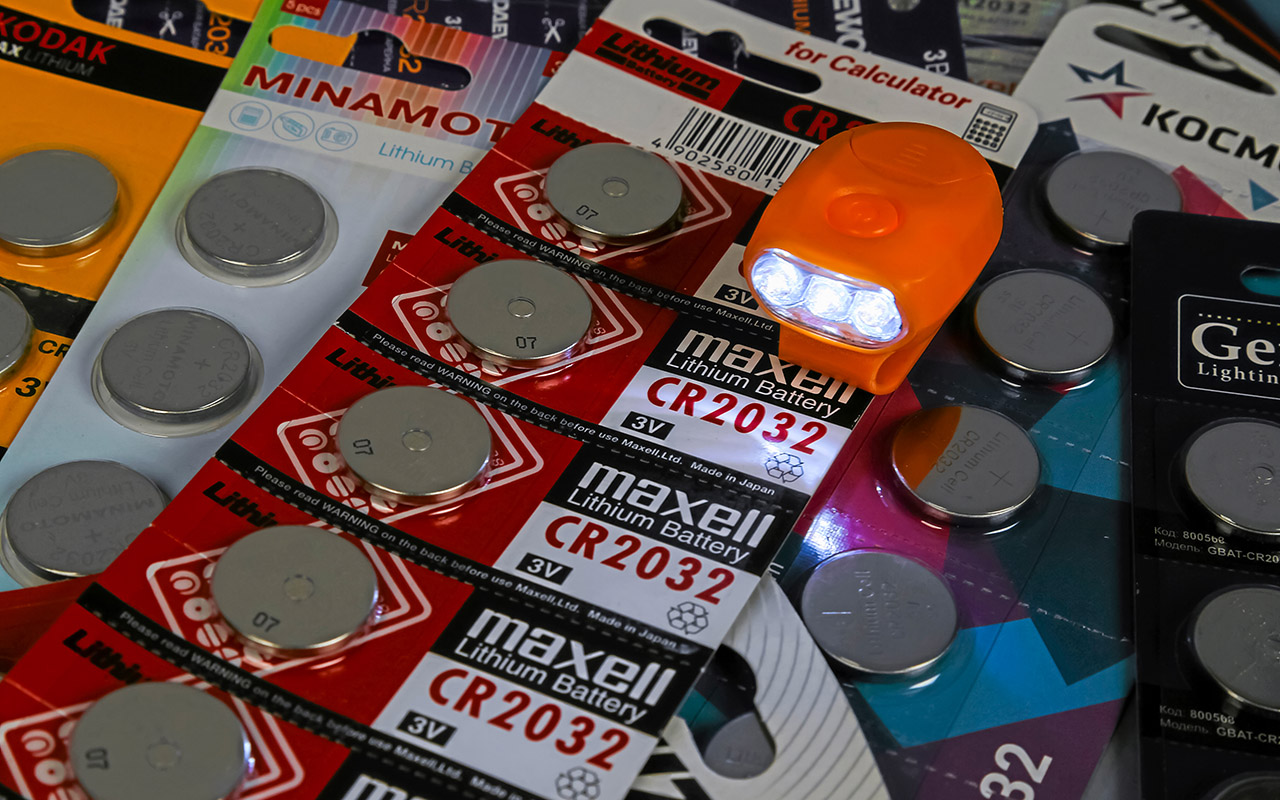

Для экспертизы мы приобрели 16 различных элементов CR2032. Результаты наших исследований относятся только к конкретной выборке изделий, а потому не могут служить основанием для суждений о качестве всей одноименной ­продукции.
Что и как проверяли?
Проверять батарейки непосредственно в электронных ключах бессмысленно, да и неудобно. Они работают в экономичном импульсном режиме – не растягивать же испытания на годы! Проще оценить их емкость при постоянной нагрузке.
Мы провели два теста. Первый – лабораторный: нагрузили каждый элемент резистором в 3 кОм и определили емкость (точнее – заряд) каждого элемента при начальном токе в 1 мА.
Простейший способ определить емкость батарейки – подключить к ней резистор и периодически контролировать напряжение на его выводах. Для этого понадобятся обычная прищепка и вольтметр.
Второй – менее «научный», но гораздо более наглядный: в качестве нагрузки взяли светодиодный фонарик на двух элементах CR2032 и оценили, как долго он будет работать с батарейками каждого бренда. Здесь установившийся ток потребления гораздо солиднее – около 50 мА. С какими источниками фонарик будет светить дольше, те и победили.
В отличие от автомобильных аккумуляторов, для элементов CR2032 нет жестких рамок по минимальному напряжению – всё определяется параметрами потребителя. При расчетах емкости условно можно принять нижнюю границу разряда на уровне 2 В.
