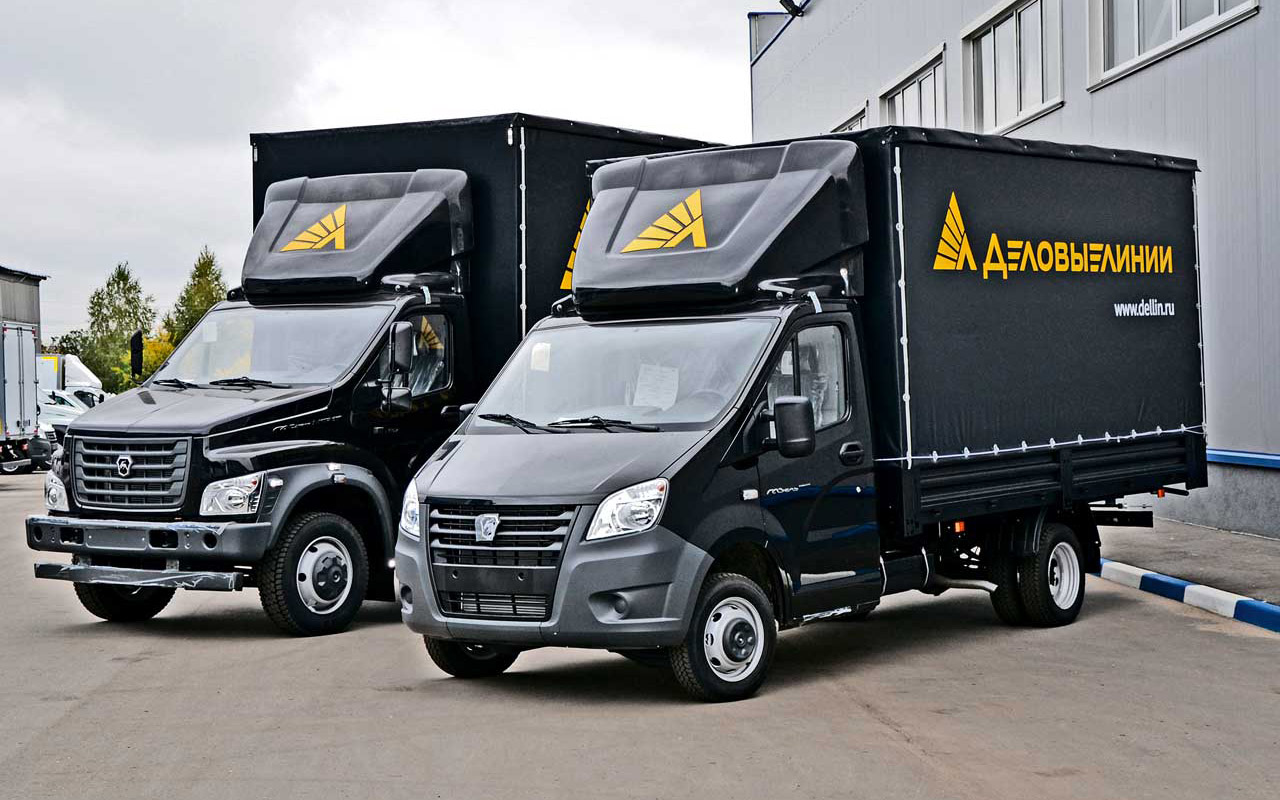

Об опыте эксплуатации автомобилей «ГАЗель Next» рассказывает генеральный директор ГК «Деловые Линии» Фарид Мадани :
– Наша компания – ​ведущий транспортно-логистический оператор России с парком в четыре тысячи единиц подвижного состава, включающим грузовики полной массой от 3,5 до 40 тонн. Значительную часть составляют промтоварные фургоны на шасси «ГАЗель Next» – ​на сегодняшний день их у нас более 1480 единиц. Автомобили российской марки выгодны хорошим соотношением цена/качество и быстрой окупаемостью. «Малотоннажники» работают на маршрутах в более чем 150 городах России, доставляя малогабаритные (до 10 кг) и крупногабаритные (от 100 кг) грузы, а также документы. Все наши автомобили соответствуют экологическим нормам Евро ‑ 5. Для пополнения парка мы заказываем модификации «ГАЗель Next» с дизельными двигателями Huadong (Cummins) ISF и с битопливными двигателями Evotech: 2,7-литровым А2755 (бензино-пропановым) и 3,0-литровым А3055 (бензино-метановым).
Вместо шкворней - шаровые опоры. И никаких проблем в эксплуатации.
Техническое обслуживание
Обслуживание и ремонт автотехники ГАЗ мы проводим, как правило, в сервисных центрах официальных дилеров. Мелкие текущие работы специалисты наших подразделений могут выполнять самостоятельно. В эксплуатации «ГАЗель Next» показали приемлемую надежность и достаточную долговечность. Как правило, проводим плановое обслуживание, замену расходных деталей (фильтры, тормозные колодки и т.  п.), а также недорогой «мелочевки», вышедшей из строя внепланово. Шины на замену изношенным, включая обязательно применяемые по сезону зимние, приобретаем следующих марок и моделей: Matador MPS125 Variant All Weather, Matador MPS330 Maxilla 2, Tigar Cargo Speed, Tigar Cargo Speed Winter, а также нижнекамские Кама-Euro LCV ‑ 520, Кама-Euro 131 и НК ‑ 243 (Кама 365  LT).
Верхние рычаги подвески тоже штампованные. И не ломаются.
Долговечность ряда деталей сильно зависит от водителя, а подбор высококвалифицированных кадров – ​гораздо более сложная задача, чем приобретение самой техники. Автомобили «ГАЗель Next» мы эксплуатируем обычно в течение пяти лет. Своевременная реновация парка позволяет избегать чрезмерного износа агрегатов и их дорогостоящих ремонтов.
