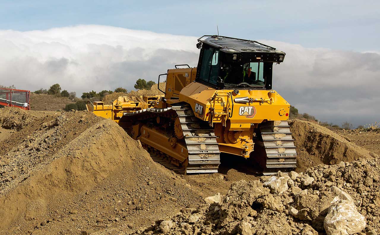

Cat D5, в зависимости от исполнения, весит от 17 080 до 19 070 кг, и компания относит его к средним бульдозерам

Минимизировать пробуксовку и падение тягового усилия поможет фирменная конструкция гусеничного движителя Caterpillar с треугольным обводом гусениц

Кабина с отличной обзорностью имеет форму топора, и через остекленные до пола двери машинист смотрит вперед

Средний бульдозер способен резать грунт до четвертой категории включительно
