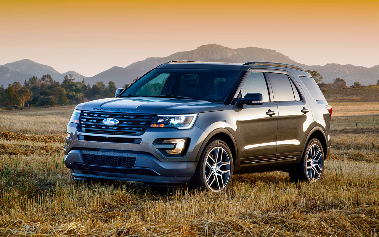

Ford Explorer V

«Пятый» Explorer на 61 мм длиннее Ленд Крузера, чуть-чуть шире и выше. У него полноценный третий ряд сидений.
