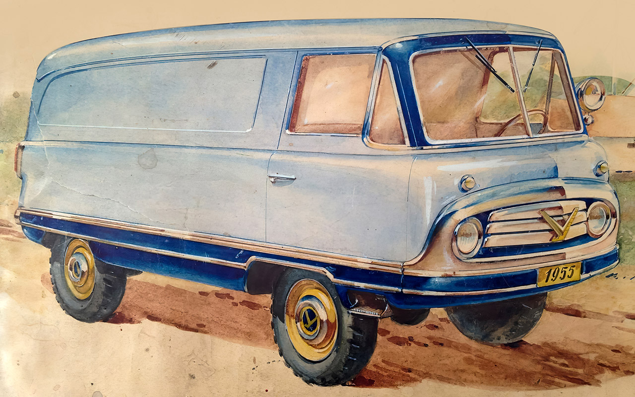

Уже в 1955 году художник НАМИ Владимир Арямов нарисовал эскиз компактного фургона с огромной буквой У на передке – словно ответ на эмблему VW, красовавшуюся на машинах Volkswagen Transporter первого поколения. Знай наших!
Эскиз Владимира Арямова, 1955 г.
Автомобиль Арямова не только не был похож ни на один зарубежный аналог (в США все машины подобного класса были на тот момент капотными), но и выглядел, пожалуй, самым нарядным и смелым среди немногочисленных европейских вагонных фургонов и микроавтобусов. Не говоря уже о том, что полноприводных машин такого класса практически не было.
Однако самое удивительное то, что первые прототипы УАЗ практически сохранили авангардную, романтичную стилистику Арямова с мощной выштамповкой передка и обильным для утилитарного фургона хромированным декором. Но военные настояли, чтобы дизайн упростили, что и сделали уже на прототипах второй серии. Выглядели машины попроще, хотя по-прежнему вполне гармонично.
