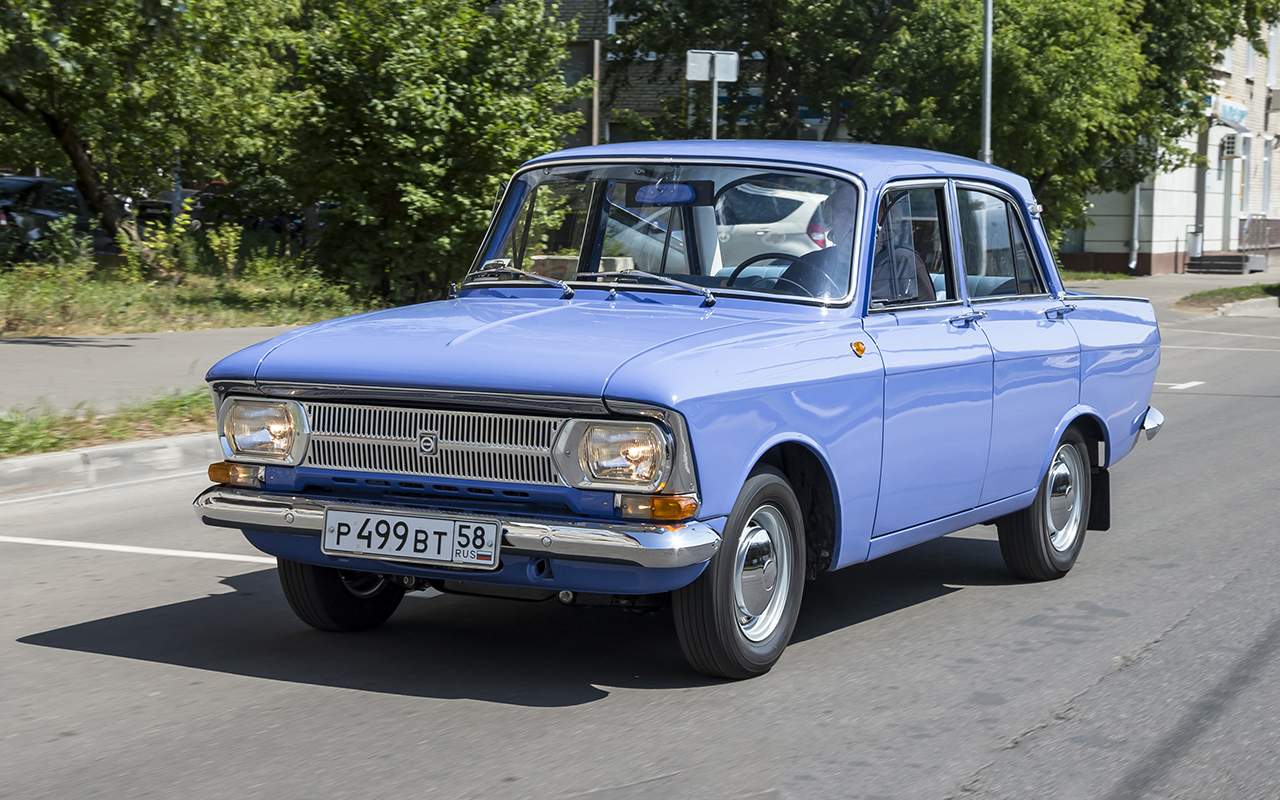

Москвич, собранный оборонщиками. Он правда был лучше?
Многие гонялись именно за ижевскими Москвичами - мол, они по качеству лучше московских. Но этот автомобиль интересен еще и тем, что он из первых партий. И отличается внешне от других Москвичей.

В видеоролике — ижевский, ранний (1974 года) и, кстати, редкий Москвич. Большинство ижевских 412-х оснащали круглыми фарами – машин с прямоугольными было совсем немного.
