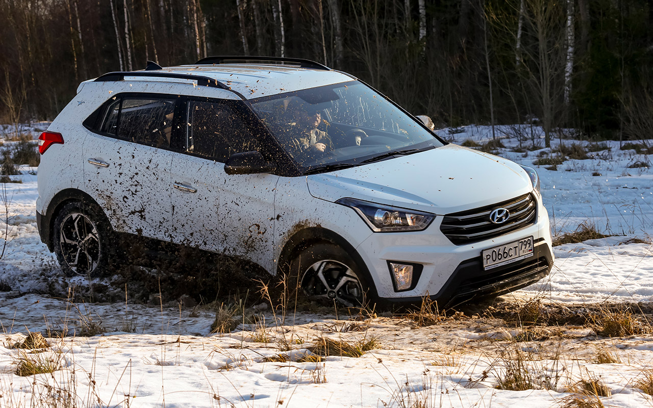

Однако в некоторых случаях без пробуксовки не обойтись. Например, при выезде из снежного сугроба или песка колеса обязательно должны интенсивно прокручиваться.
При включенной противобуксовке машина может застрять даже на легком снежном покрове. В частности, этому больше всего подвержены заднеприводные машины. На панели при этом загорится или начнет моргать индикатор ESP. Это означает, что электроника ограничивает тягу. В итоге работы ведущих колес недостаточно, чтобы машина сдвинулась с места. Пора отключать электронного помощника.
Еще недавно автопроизводители обозначали такую кнопку надписью «ESP OFF». Но все чаще на современных машинах эта функция прячется в меню бортового компьютера. В одно движение и быстро отключить не удастся.
Что будет, если отключить ESP?
У разных моделей отключение систем может отличаться. У одних машин происходит отключение только противобуксовочной системы. На других машинах вместе с этим происходит частичное выключение работы ESP. Получается, что система курсовой устойчивости в некоторой степени ослабляет свое влияние. Однако когда возникает ситуация, требующая торможения на высокой скорости, электроника окажет неоценимую помощь.
Например, для Hyundai Creta прошлого поколения отключение функции ESP выглядит следующим образом: при первом нажатии отключается только антипробуксовка. При нажатии еще раз и с удержанием кнопки в течение трех секунд происходит полное отключение ESP.
Следует помнить, что ESP находится в отключенном состоянии только лишь до того, как будет заглушен двигатель, или пока не произойдет разгон машины до определенной скорости. В зависимости от модели автоматическая активация функции происходит в диапазоне скорости от 40 до 50 км/ч.
