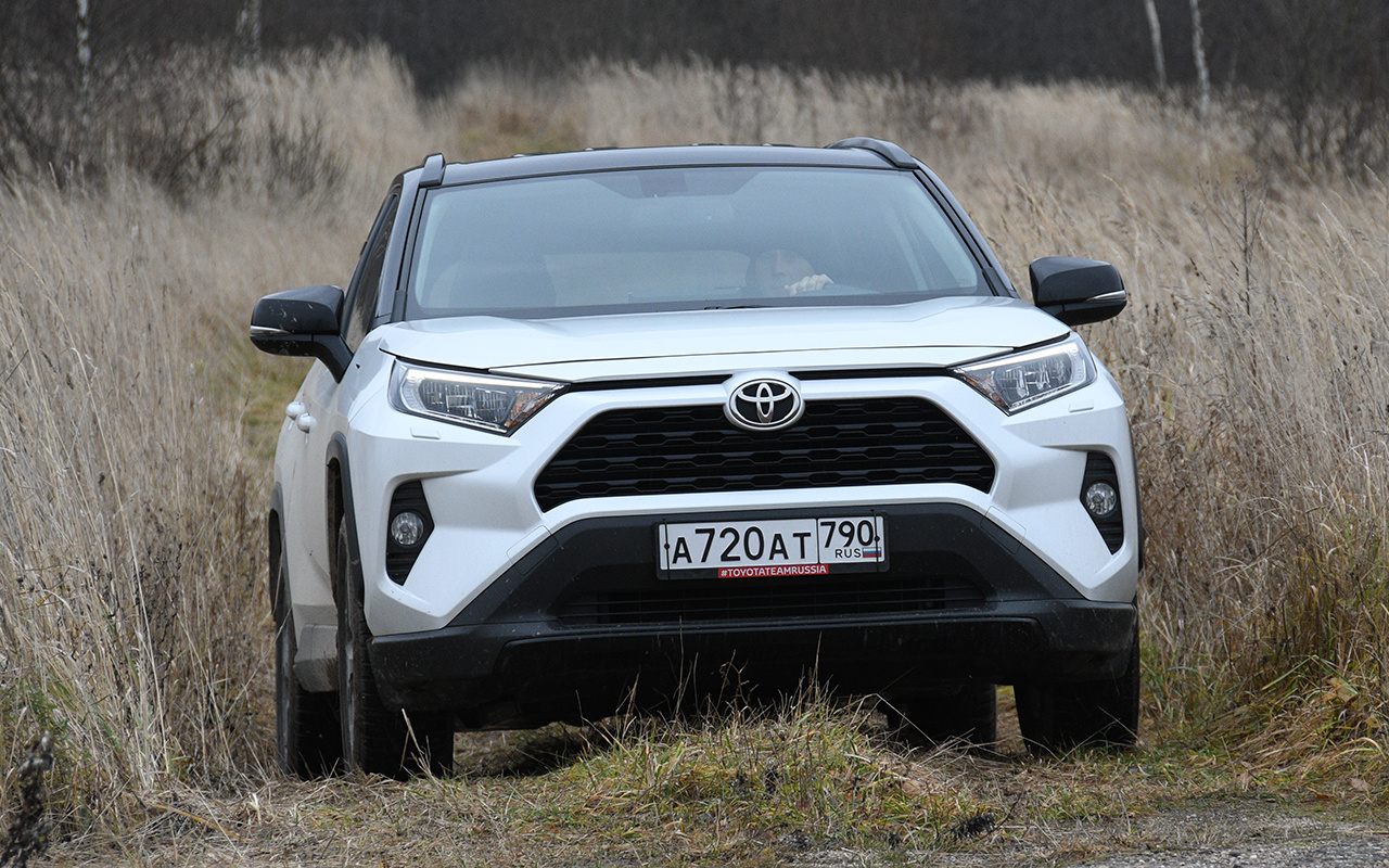

Проходимость: в глубокой колее двигаться опасно
Возможности RAV4 вне асфальта хороши для своего класса. С серьезными внедорожниками автомобиль конкуренции не выдержит. В активе RAV4 правильная настройка систем для езды вне магистралей, клиренс 195 мм, мощная длинноходная подвеска, тяговитый двигатель, полноприводная трансмиссия, несколько внедорожных профилей управляющей электроники. В зависимости от ситуации можно ехать в натяг (режим «камень-грунт»), а можно и с пробуксовкой (режим «грязь-песок»).
Но есть и минусы. Кроссовер в этой комплектации лучше не доводить до диагонального вывешивания. Не стоит забывать о геометрии (длинных свесах) и защите днища. Брюхо RAV4 полностью укрыто пластиковыми панелями. Все уязвимые детали (кроме труб выпускной системы) надежно защищены от притиров о снег и мягкий грунт. Но стальных неубиваемых экранов снизу нет. Так что прикладывать Тойоту о камни или в глубокой колее виснуть днищем на жестком гребне не желательно.
