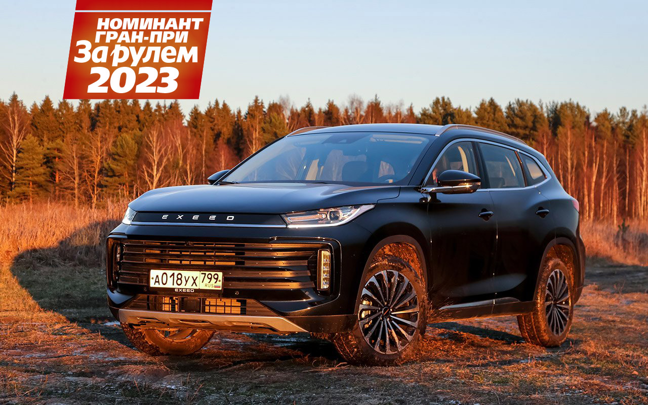

Новый «китаец» от 2 699 900 рублей — а насколько он крут?
Exeed TXL просторный. И почти дорос до «премиума».
Под брендом Exeed (читается «Эксид») и у нас, и на китайском рынке компания Chery продает «приподнятые» машины. «Приподнятые» и по оснащению, и по цене. Этим увлеклись многие китайские производители, глядя на успех таких брендов, как Lexus, Infiniti и Genesis.
В прошлом году этот автомобиль дебютировал под другим именем Cheryexeed TXL, а после обновления превратился в Exeed TXL.
Название вмонтировано в облицовку и подсвечивается вместе с ходовыми огнями. А когда подходишь к машине с ключом в кармане, буквы «чувственно» мерцают – как бы благодаря владельца за то, что он выбрал не Kodiaq за те же деньги, а китайский автомобиль.
