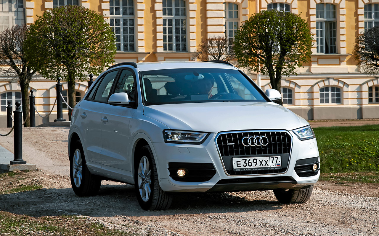

Немецкий премиум-кроссовер с пробегом: какие проблемы?
Список недостатков у Audi Q3 – примерно как у Тигуана. Но на вторичке Ауди дороже Фольксвагена на 200–300 тысяч рублей. За что доплачиваем?
Audi Q3 делит платформу с Тигуаном – силовые агрегаты те же, шасси отличаются в мелочах. При этом кроссовер Audi  чуть шире, но короче и ниже, что пагубно отразилось на полезном пространстве салона.
Рестайлинг (2015) носил скорее символический характер – слегка освежили «лицо».
Audi Q3
