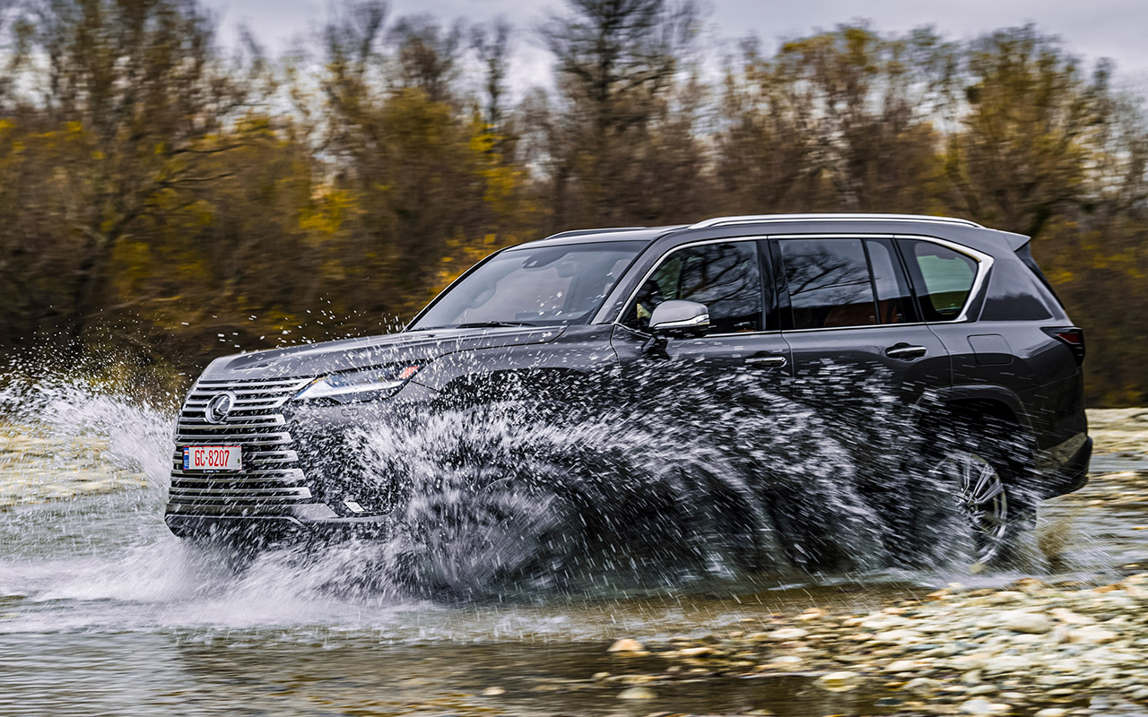

Кто додумался поставить 22‑дюймовые «лапти» на Lexus LX? Я понимаю, что он проведет всю жизнь на асфальте. Почти всю жизнь. Но я‑то выбрался на горные тропы Грузии: на этих направлениях уместнее были бы стандартные 20‑дюймовые колеса. Остаться в чистом поле с пробитым колесом совсем не хочется.

Низкопрофильные шины я все-таки не угробил, а удовольствие от шасси получил. Электрогидравлическая подвеска с регулировкой клиренса даже на таких катках умудряется быть мягкой. Раскачка не мешает – подвеску не замкнуть, скорее колеса от земли оторвутся.
Поражают и непривычно маленькие крены для рамного внедорожника. Не знай я о рамной конструкции – подумал бы, что еду на машине с несущим кузовом.

Большие колеса и красивые бамперы вовсе не означают, что Lexus – это фифа, боящаяся запачкать ноги. В верхнем положении подвески клиренс увеличивается с минимальных 20 до серьезных 30 см. А с полуметровыми ходами подвески колесо до последнего цепляется за грунт. Лишь на самых лютых перегибах я понимал, что оно повисает в воздухе. Подобной артикуляцией могут похвастаться разве что Jeep Wrangler или Land Rover Defender.
