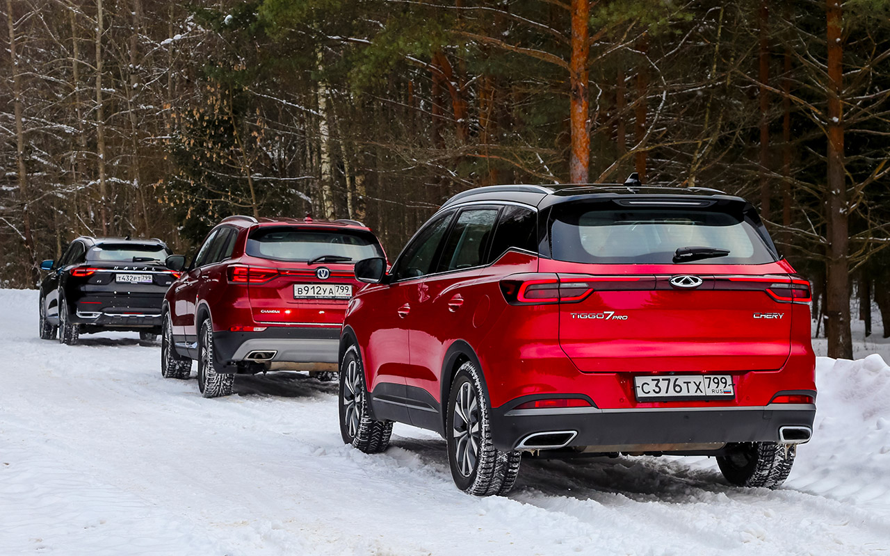

Chery Tiggo 7 Pro, Haval F7, Changan CS75: Какие косяки? Сколько стоит ТО?
Эксперты «За рулем» погоняли «китайцев» по асфальту и бездорожью и подготовили подробный технический справочник.
Большой тест китайских кроссоверов Chery Tiggo 7 Pro (переднеприводный), Haval F7 и  Changan CS75 (оба с полным приводом) читайте тут.
