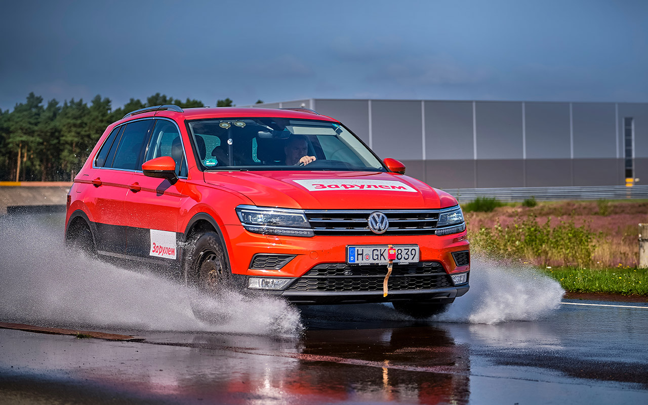

В воде
А что будет в лужах? Переходим к оценке способности противостоять аквапланированию в тарированных «водоемах».
Колеса поставили на переднеприводный автомобиль, дабы не иметь трансмиссионной связи между осями. В продольном направлении на воде глубиной 9 мм 15‑процентное проскальзывание (начало аквапланирования) всесезонок отмечено при скорости 75,4 км/ч, а летних шин – при 75,2 км/ч. Фактически одно и то же.
В поперечном направлении универсальная модель держится лучше, отыгрывая пять с лишним процентов среднего бокового ускорения. Дает о себе знать направленный рисунок протектора, активно выбрасывающий воду из пятна контакта.
Для оценки поперечного сцепления на мокром покрытии (толщина водяной пленки 2 мм) испытатель определяет минимальное время прохождения окружности.
