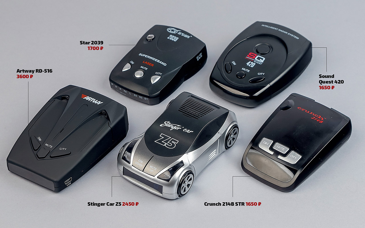

Самым дорогим из пяти выбранных нами устройств оказался Artway RD‑516 за 3600 рублей. И это единственный сколь-нибудь известный на рынке бренд. А еще купили Star 2039 (1700 рублей), Crunch 214B STR (1650 рублей), Sound Quest 420 (1650 рублей) и Stinger Car Z5 (2450 рублей). Дешевле полного бака бензина для Весты!

Artway RD‑516. Лучший из пятерки, но покупать не рекомендуем. Как и у остальных, много ложных срабатываний, плохая работа против реальных радаров. Утешение – удобный дисплей.
Crunch 214B STR. Не говорит, только пищит. Против Ската и Кордонов бессилен. Дисплей, тусклый сам по себе, под наклонным бликующим стеклом днем не читаем вовсе.
Sound Quest 420. Показал максимальную дальность из четырех «близнецов». Но и ложных тревог больше. Блеклый дисплей, нечитаемый днем. Голосового информатора нет, лишь писк.
Star 2039. Средние умения по радарной части. Интересное решение дисплея: индикаторы – обычные цветные точки – загораются за нанесенными на фасад краской пиктограммами. Пищит, но не говорит.
Stinger Car Z5. Понравился качественными яркими пиктограммами дисплея. Цену – почти на 50% выше клонов – можно оправдать классным дизайном и умением говорить.
Настроек фактически никаких: уровень громкости, яркость дисплея, режимы «Город» и «Трасса». Всё! У некоторых моделей можно отключить отдельные диапазоны детектирования. Но зачем, если в России всё работает в К‑диапазоне?
Время на скачивание актуальной прошивки тратить не пришлось. Никаких обновлений не предусмотрено в принципе. Геопозиционирования и базы камер фиксации нарушений в них тоже нет. Значит, о безрадарных комплексах они не предупредят. А таких сейчас становится всё больше, включая камеры контроля остановки и разметки.
Инструкции ко всем аппаратам упоминают детектирование лазерных измерителей скорости. Но на Амату никто не отреагировал. Никакой защиты от помех не предусмотрено: дорого и сложно для такой ценовой категории.
Чтобы гаджеты не голосили ложными тревогами постоянно, вариант у разработчиков только один – зажать чувствительность. Неизбежным следствием этого должно стать уменьшение дальности распознавания реальных радаров.
Что и произошло: в таблице для сравнения со сверхбюджетными моделями приведены результаты победителя нашего прошлогоднего теста. При этом на автоматические двери, системы активной безопасности и другие раздражители детекторы продолжают охотно пищать. Просто чуть реже, чем могли бы.
