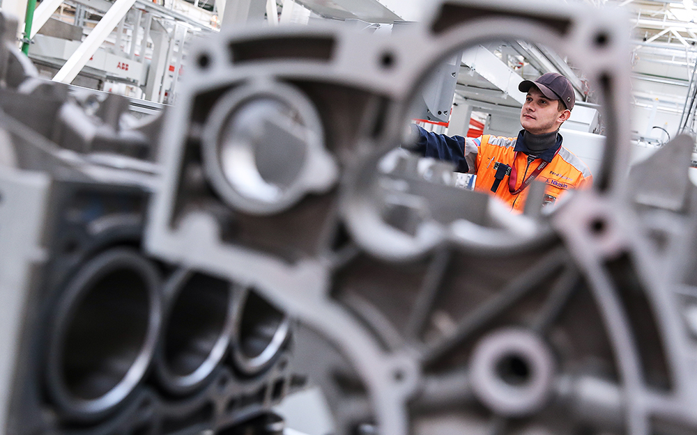

– Что такое алюсил и для чего его используют в автомобильной промышленности?
— Алюсилом называется сплав алюминия с большой, около 12%, долей кремния. Производство блоков цилиндров из материала такого типа проще и дешевле, чем с залитыми чугунными гильзами.
Алюминиевые блоки цилиндров без гильз уменьшают массу мотора. Другие плюсы: теплопроводность алюминия выше, чем у чугуна, к тому же между этими материалами отсутствует разница в коэффициентах расширения. Показатели такого мотора превосходны. Но в случае капитального ремонта такой блок цилиндров остается только гильзовать.
Рабочая поверхность цилиндра из алюсила обеспечивает меньший коэффициент трения с поршнем и кольцами, что снижает расход топлива. Но такой рабочий слой очень тонок и легко повреждается при ударных нагрузках и высоких температурах. Поэтому такие моторы очень чувствительны к детонации и перегреву.
Цилиндры с покрытием позволяют использовать схему с закрытым блоком, которая имеет большую жесткость. Но в целом геометрия алюминиевых блоков «плывет» уже к 100–150 тысячам км.
