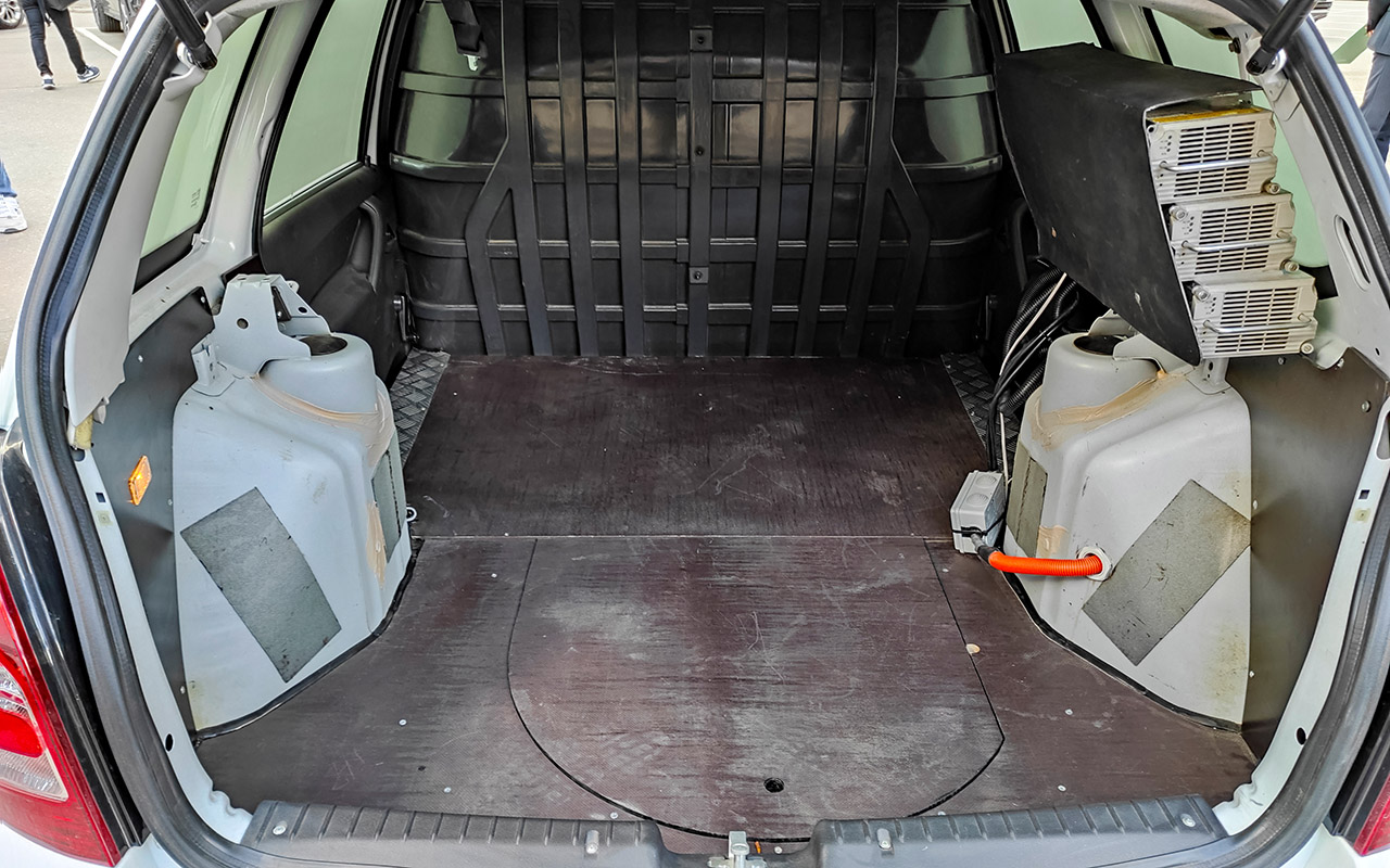

Гранту переделали в фургон, заклеив пленкой стекла задней полусферы.

Перегородка грузового отсека позаимствована от Ларгуса и доработана по месту.

Перегородку грузового отсека взяли от Ларгуса и доработали по месту.
Пока это первый экземпляр, ходовой макет. Поэтому приборка стоит штатная, «бензиновая», а инверторы по-черновому закреплены около пятой двери.
