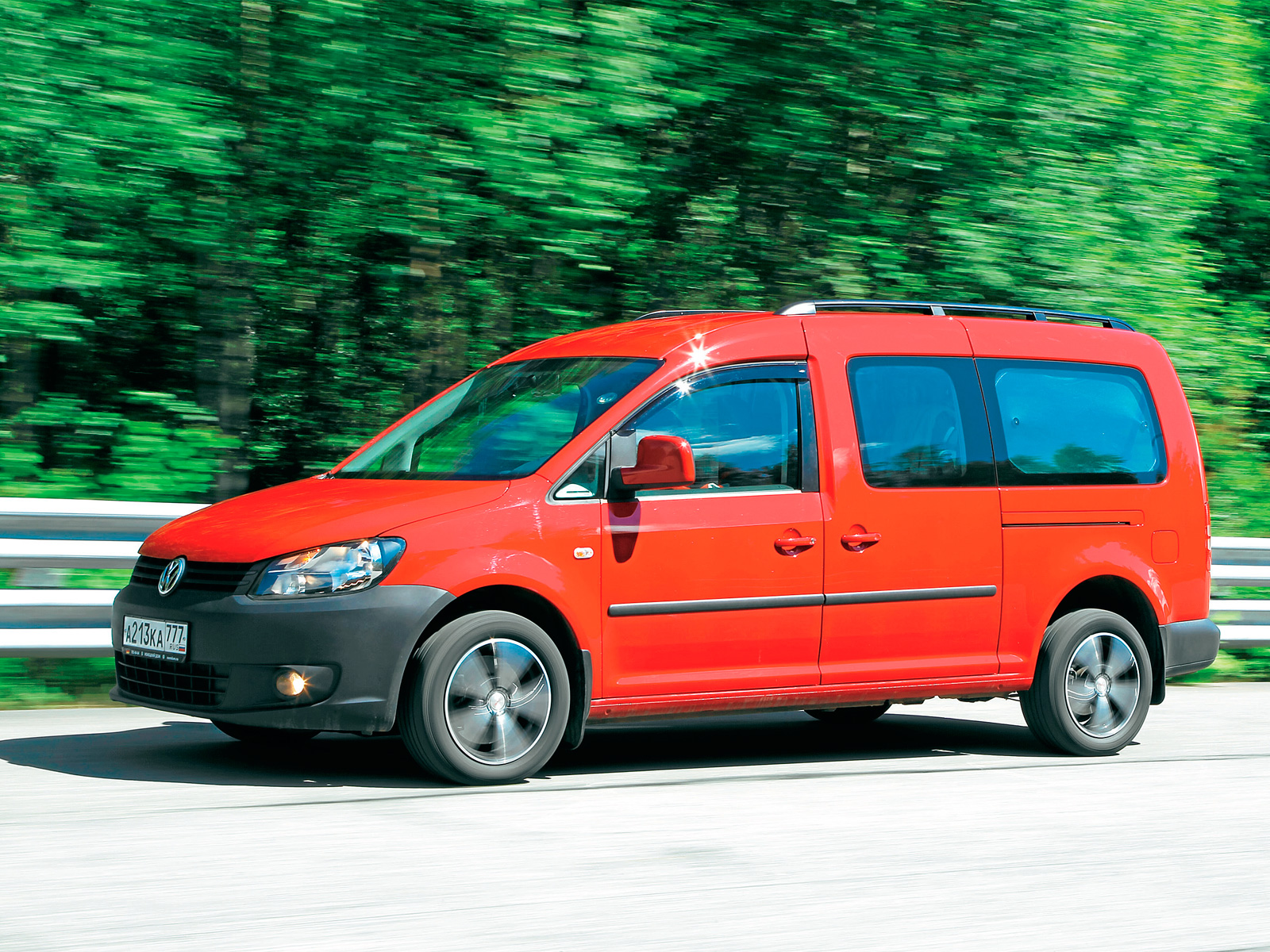

Volkswagen Caddy Maxi, 2.0TD (110 л.с.), М6
  • Изготовитель — Volkswagen Poznan Ltd, Польша
  • Год выпуска — 2013
  • В эксплуатации «За рулем» — c июля 2013 года
  • Пробег на момент отчета — 190 000 км
