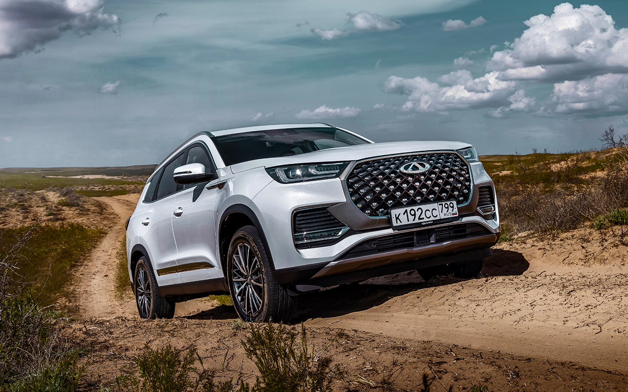

К бездорожью готов?
Памятуя о недавнем тесте обычного Tiggo 8, первым делом заглядываю под днище «прошки».
Клиренс – те же 185 мм при заявленных 190 мм. И такая же обманка с защитой силового агрегата. Кажется, что есть хотя бы пластиковый пыльник. Но посмотришь внимательнее и видишь: это всего лишь нижний обтекатель бампера. А за ним – пустота.
Помню об этом все 30 км грунтовки, куда я съехал для проверки полного привода.
Фото не передает всю «прелесть» картины. Если снять пластиковый обтекатель под бампером, сразу за ним обнаружится масляный фильтр. Он висит перед мотором настолько низко, что мы его поцарапали на проселке. Хорошо, что не снесли! Войлок на заднем плане – какой-то «утеплитель» поддона картера.
У Tiggo типичная для китайских кроссоверов подвеска. Жестковатая на крупных неровностях, громкая на отбой, но приемлемой энергоемкости и не допускающая раскачки. На плохих дорогах ощущения, конечно, не «дастеровские», однако жить можно.
Как едет?
Впереди – небольшой бархан. Щелкаю шайбой выбора ездовых режимов: оффроуд, снег, грязь.
Систему стабилизации нужно отключать вручную. Отдельной клавиши для этого нет: делаю несколько кликов в меню комбинации приборов. Сразу и не догадаешься! Обычно или кнопка на виду, или во внедорожных режимах кроссовер сам соображает, что нужно ослабить поводок электроники.
Земля мягкая, днищем биться не обо что, но передним бампером на перегибах цепляешь. Первой пострадала резиновая губа. Пока ехали не спеша, казалось, что ничего страшного. Но стоило набрать 80 км/ч, и ее сорвало со всех креплений, кроме одного. Остановился, снял совсем. Попутно заметил пропажу того самого спойлера, который имитирует защиту двигателя – его просто оторвало. И это на мягком грунте.
Вывод: если не ждать от Макса проходимости Дастера и заранее поставить стальную защиту, на бездорожье он будет не хуже многих.
